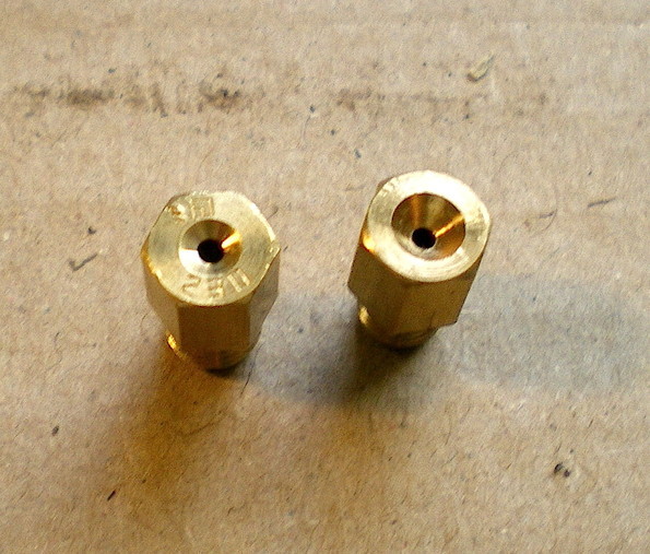

Ah oui donc sur mon VM 26, 210 c'est un diamètre et un 210 correspond à un 132.5 de bing
et ce 230 à un 137.5 :
Messages : 4050
Chez BING, l'indication donne le diamètre du gicleur.
Sur MIKUNI, deux cas de figure, soit débit soit Ø, selon que le gicleur a une tête ronde ou hexagonale.
Le lien, ici même:
http://www.srcf.fr/forum/p61542-18-07-2 ... tml#p61542
Modifié en dernier par Swoum_55 le 02 oct. 2014 16:41, modifié 1 fois.
