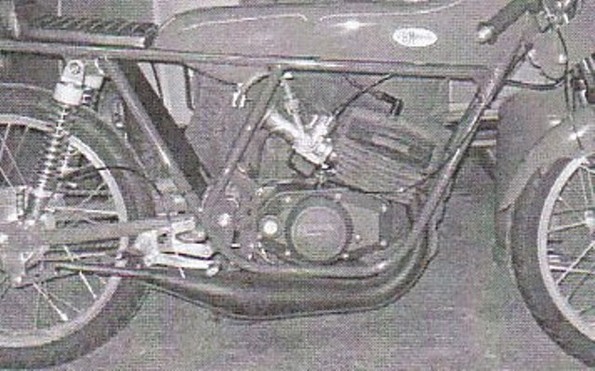

c'est pas génant un pot en bas pour le TT :clin:Dr. Kit a écrit :Une vidéo !! LE BRUIT LE BRUIT !! On veut ce fameux son du Corsa le soir au fond des bois !!
C'est un pot en bas que tu as donc, est-ce que c'est celui-là?
[img_citation]http://www.srcf.fr/forum/img_forum/2010 ... esso-1.jpg[/img_citation]
Et bien sûr que je vais te demander les cotes!! (je pense que ça va en intéresser beaucoup ici...)

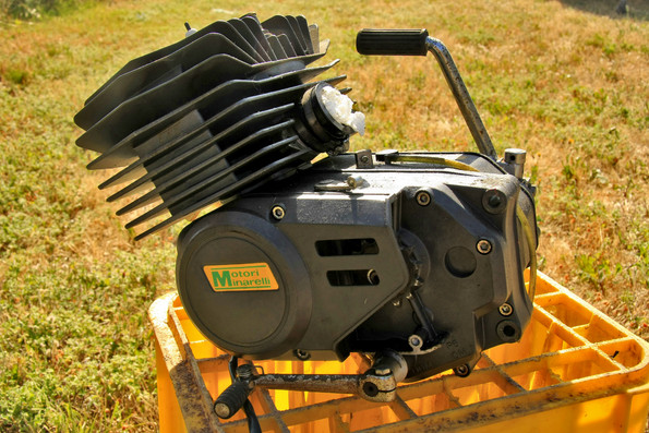

Sur cette photo de Corsa, la lumière a l'air grosse, mais je serais curieux d'en voir le développé :

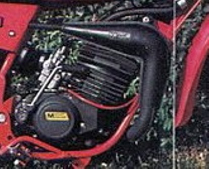

Mon QRO n'est pas sur Avignon actuellement, mais si tu n'as pas de réponses d'ici le 08, j'essaierai de te donner les cotes, no problème :clin:Dr. Kit a écrit :C'est les côtes de ce type de pot-là que tu cherches, Paco?
[img_citation]http://www.srcf.fr/forum/img_forum/2010 ... a-13cv.jpg[/img_citation]
Il me semble que c'est un pot monté ici sur QRO avec moteur C.Corta version 13cv.
Moi aussi j'aimerais bien les avoir les côtes...
Il n'y a personne qui a ce type de pot sur une machine?
