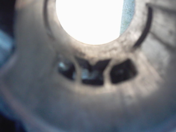

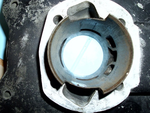

Le cylindre est d'origine avec la lumière AD ronde et transferts ouverts!! (il existe plusieurs cylindres d'origine plus ou moins bien fini)
Ex: AD différentes:
Transferts mieux travaillés:
Et culasse a bougie droite la plus rare sinon elle est oblique !

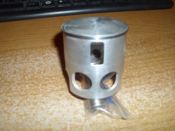

Kit Autisa de 96cc donné pour 19ch
Piston percé et 1 seul segment en L :
Boite a clapets avec lumière d'AD qui est énorme avec des barrettes :
Se monte sans modif a la place de l'origine ,perso je n'ai jamais vu de pot kit!!

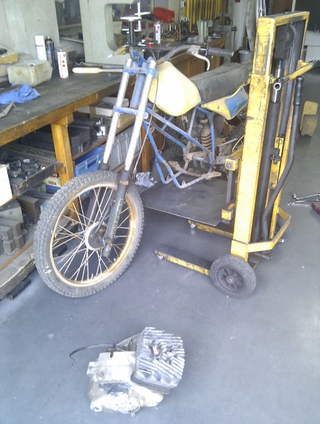

La première rencontre a eu lieu il y a une heure...
Je l'avais vu de dos dans l'obscurité, rien ne m'avais choqué...
Là je l'ai vu de face...elle a souffert il n'est pas complète.
La rouille n'a pas trop fait de dégats, tubes de fourche et tige d'amorto pas piqués
Bon je savais que le moteur avait été déposé pour un sombre projet de greffer dedans un moteur de Suzuki TS ???
Je crois que c'est pas allé beaucoup plus loin que les stade de projet car il y a du taf pour que ça se monte dedans.

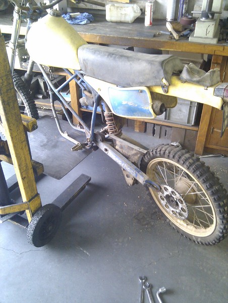

Bon c'est jamais au réveil que les pépettes sont le plus en forme.....faut lui laisser le temps de se préparer........
Voilà ma belle derrière le bois dormant après 26 ans
Bon pour la petite histoire, le proprio ne se rappelait plus trop de l'état alors il m'a dit je peux pas te la vendre plus de 5 €.
Si t'en veux pas c'est à la benne demain
