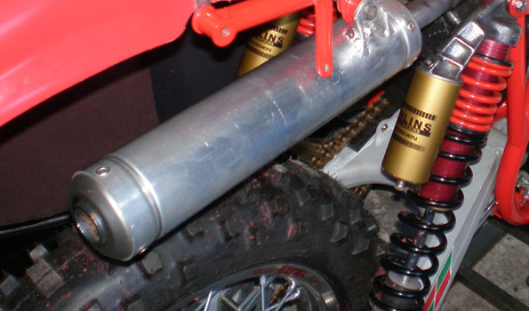

super ;/ en plus avec le carter plastique qui revient par dessus on ne verra rien ! :mick
par contre thierry je doit te dire que ton pneu arrière a la petite vérole !!
et oui ! :hein: il a plein de pustules rouge ? !!! :lol: :lol: :lol: :lol: :lol:

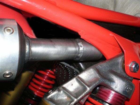

Adaptation d'un vieux silencieux en stock! l'origine était un SEM Cross.
Modification tube de fuite et réalisation d'une patte de fixation, il y avait un collier pas très beau sur celui ci. :
La finition (esthétique) n'est pas encore réalisée.

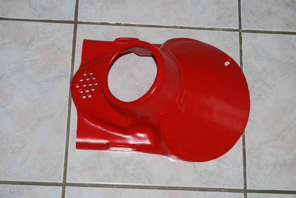

THIERRY a écrit :Et puis la plaque phare. La base est une pièce en résine Epoxy, très légère, très fine et ....cassante, gaffe!
La base:
[img_citation]http://www.srcf.fr/forum/img_forum/2014/04/DSC-0765.JPG[/img_citation]

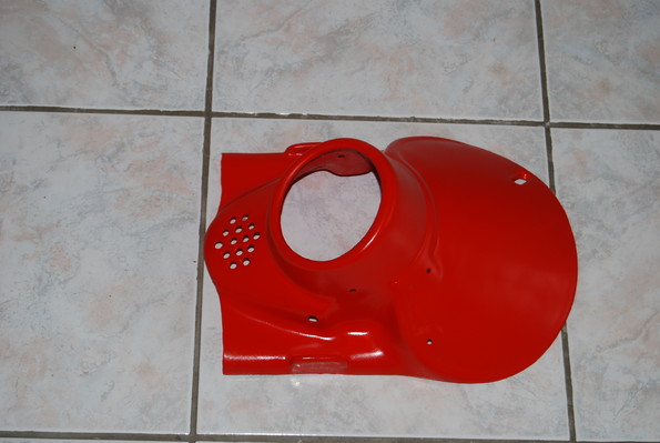

Peindre, percer tous les trous, ceux du phare pénibles:
[img_citation]http://www.srcf.fr/forum/img_forum/2014/04/DSC-0769.JPG[/img_citation]

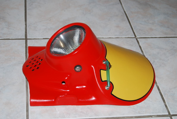

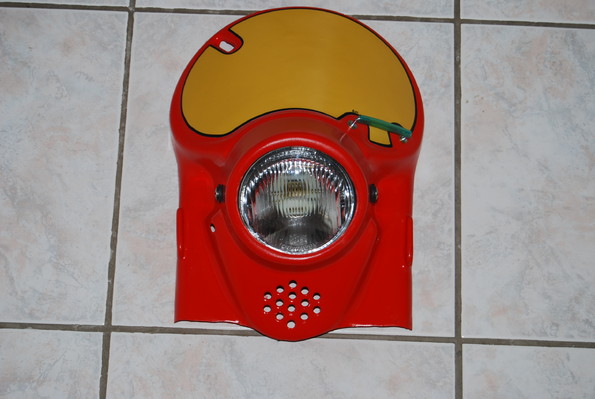

Enfin, monter la passe câble le phare et le fond de plaque:
[img_citation]http://www.srcf.fr/forum/img_forum/2014 ... 0770-1.JPG[/img_citation]
[img_citation]http://www.srcf.fr/forum/img_forum/2014/04/DSC-0774.JPG[/img_citation]
[img_citation]http://www.srcf.fr/forum/img_forum/2014 ... 0775-1.JPG[/img_citation]
Résultat convenable!

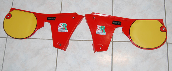

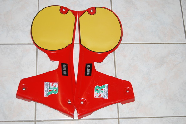

Je suis un peu maniaque , j'aime pas trop les motos râpées!
Pour les plaques, j'ai ensuite découpé à la mesure du gros adhésif transparent que j'ai appliqué au niveau ou les bottes peuvent frotter, c'est à dire à peu près à l'endroit des autocollants SRCF. quand tu roules malgré les mauvais traitements, ça reste propre.
je parlais des plaques , nos messages se sont croisés ...
je redis donc qu'elles étaient déjà bien la 1ère fois
belle motivation de refaire pour le détails , j'aurais laissé comme ça surtout vu à la vitesse où on les rappe ...
Messages : 27377
Par expérience Michel je ne laisse jamais des pièces en fibre dans leur teinte brute. Les pièces blanches jaunissent et les rouge n'ont pas une couleur géniale.
Peinture, pas vernis.
J'ai utilisé un peu de vernis pour les caches latéraux en plastique.
Pour le bidon:
+ Lavage dégraissage
+ Ponçage au CIF + papier carrossier 400, 600, 800
+ Décapeur thermique
+ Polissage avec pain plastique
C'est tout.
ils sont peints et vernis Thierry ?
si c'est le cas et que tu comptes rouler avec ... fallait laisser comme ça :hein:
tu as fait quoi pour le bidon ?
La base:

Voila c'est fait Didier, mais il a fallu que je décolle reponçer l'ensemble et revernir....environ 2 heures de taf. :cool:
Messages : 27377
Tu as raison, je les remplacerai bien par des Stickers Squadra!!
