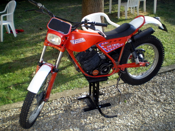

Aujourd'hui elle est comme ça :
Quand je l'ai eu, elle était beaucoup plus moche ! Dès l'achat, je l'ai emmené chez BMZ qui m'a réglé diverses choses et changé les pneus.

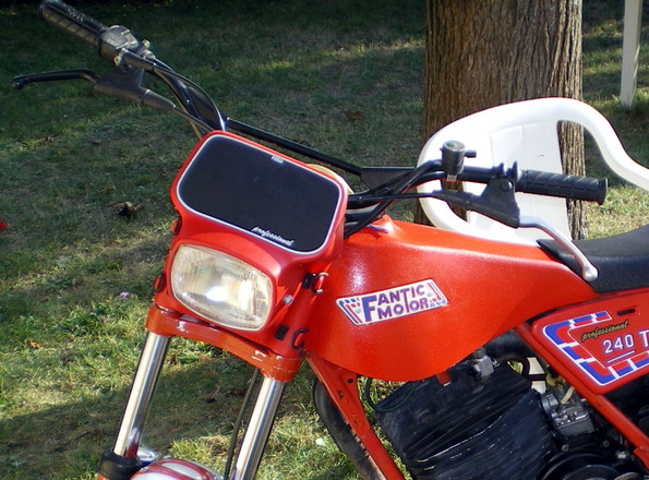

Ensuite, j'ai trouvé une plaque phare d'origine neuve, le compteur et fait époxié en noir le guidon :

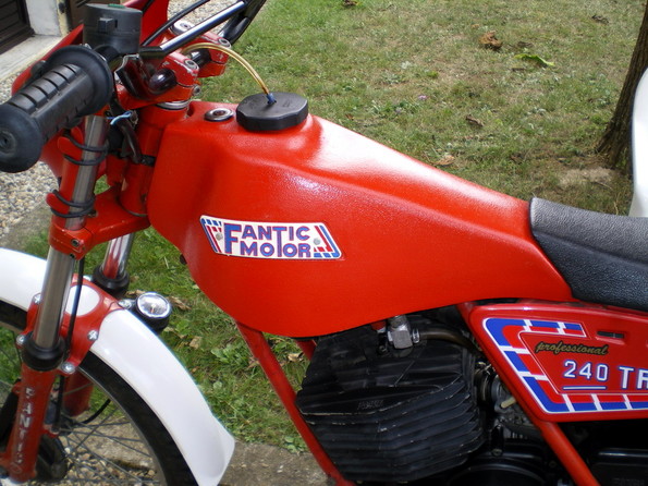

Ensuite le réservoir à été traité d'une manière très particulière par la personne citée dans le dossier du club Fantic : il s'agit d'une peinture qui imite le "granuleux" du réservoir d'origine :
Travail impeccable et très résistant : cette photo a été prise aujourd'hui plusieurs années après le traitement !!! Les petites plaques de réservoirs étaient livrées blanches, j'ai peint au pinceau fin les couleurs rouge et bleu...

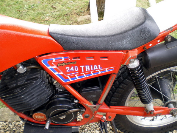

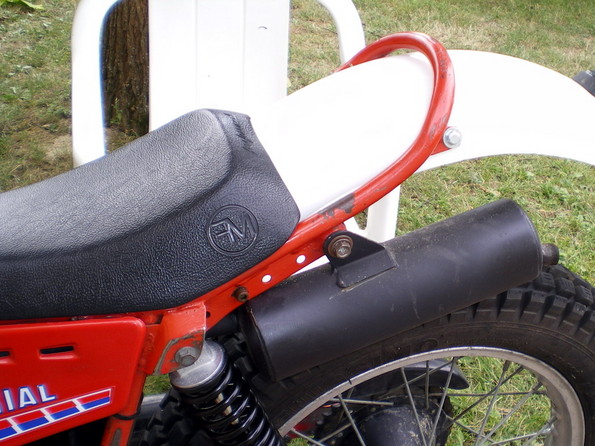

Ensuite, j'ai trouvé une selle neuve !! J'ai eu du bol, c'est rarissime ! Plus les plaques latérales, les stickers et les amortos Sebac : C'est moi qui suit à l'origine de l'info comme quoi ces amortos sont bien pour la rando et les gros !! :D Mais c'était sur les conseils de BMZ...
Ensuite, plus récemment, un silencieux venu d'Angleterre, les vrais étaient devenu introuvable en bon état et ne sont pas reconditionnable (pas plus que le nouveau d'ailleurs...)

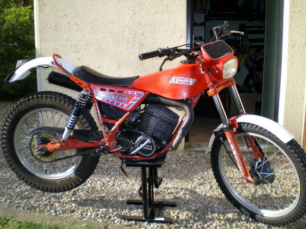

Les gardes boues sont des Gonelli qui vont bien ! Aujourd'hui, j'ai changé le kit chaine et j'en ai profité pour refaire la partie arrière, roulement, spy, machoire frein etc :
Au final :
