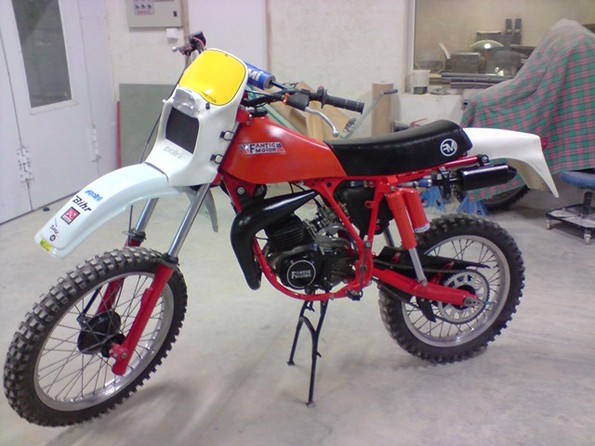

Voila il est fini , tout fonctionne a merveille et il a 2 beaux pneus neufs ; les premiers essais s'averent tres concluant et je paufinerais la mise au point sur le terrain , peut etre dimanche si j'ai le feu vert du chirurgien cet apres midi. Je vais vous faire une belle video :cool:
Pour garnagua: la pompe ARF33 fonctionne tres bien en 6 volts sur le volant magnetique :D

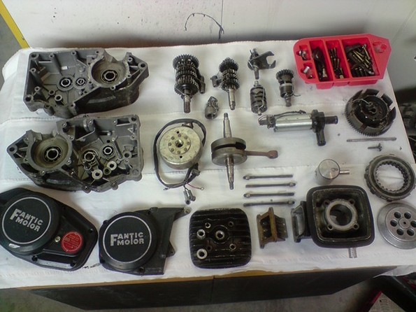

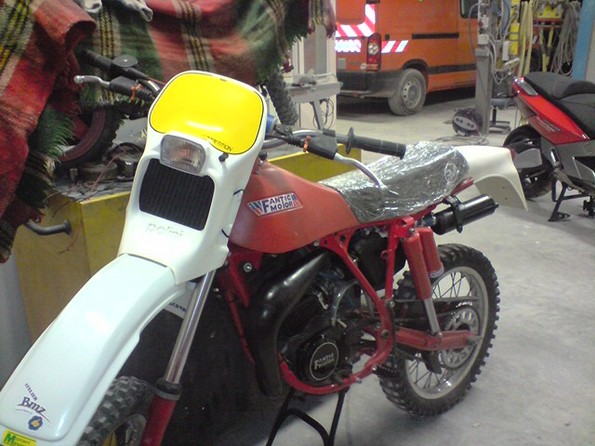

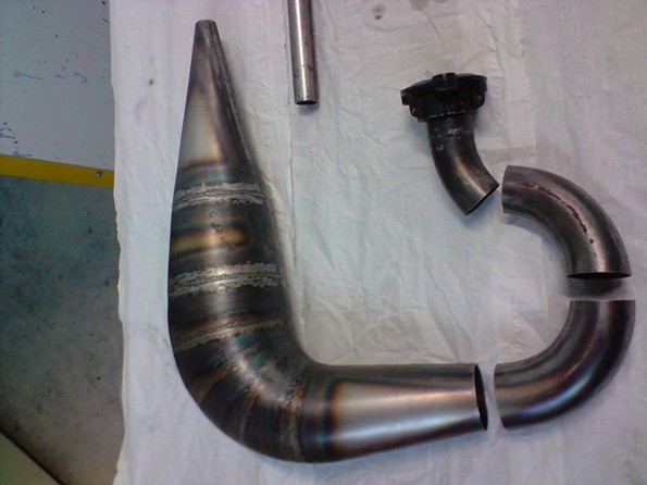

Le 80 FANTIC RC que je restaure est un modele H20 avec un haut moteur MR6 et un carbu de 30
D'apres mes sources il a été construit une petite serie d'une vingtaine de machine du coté de MILAN dans les années 83/84 par un petit artisan
Il a falut modifier l'entraxe et la course par usinage et interposition d'une cale sous le cylindre
L'échappement est unique et le refroidissement est assurer par une pompe electrique alimentée par le volant sur le circuit de stop avec un radiateur dans la fourche sous une plaque polini
j'arrive presque au bout je suis en phase de mise au point allumage carburation
il me reste a faire deux plaques laterales et changer les deux pneus puis je ferais les premiers essais
voila
