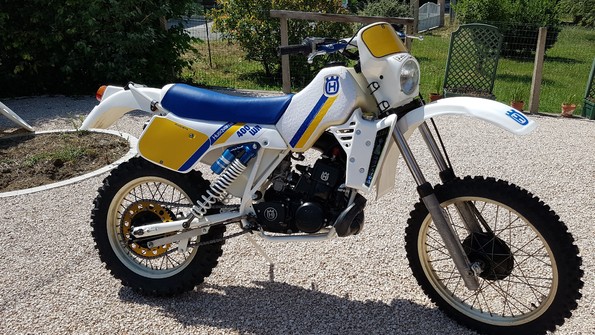

Le résultat est splendide, ça motive

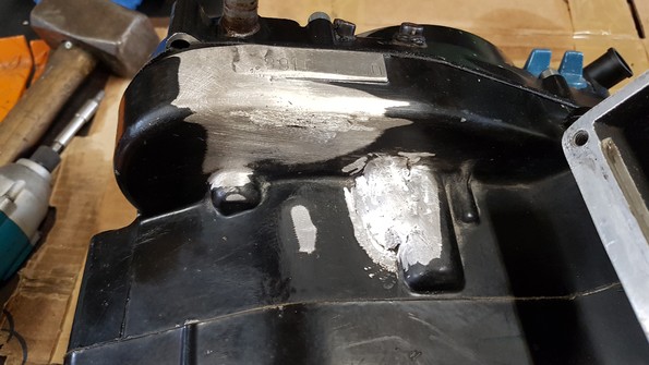

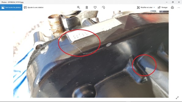

Messages : 3788
j ai pas de photos , mais il m avait aussi refait la passage de l axe de bras oscillant dans les carters centraux.
tout se baladait la dedans.....
Messages : 3788
pour revenir sur le post mes carters étaient cassé
mais pas aussi gravement , je les ai fait réparer chez MBS,momo bike service , à Montrabé , à coté de Toulouse.
il soude des carters depuis des années...

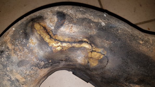

Messages : 3788

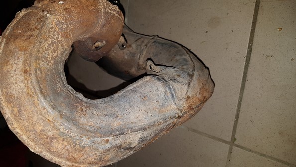

il avait fait le pot aussi, le bougre... :lol: :lol: :lol: :lol: :lol:

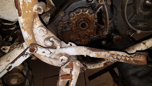

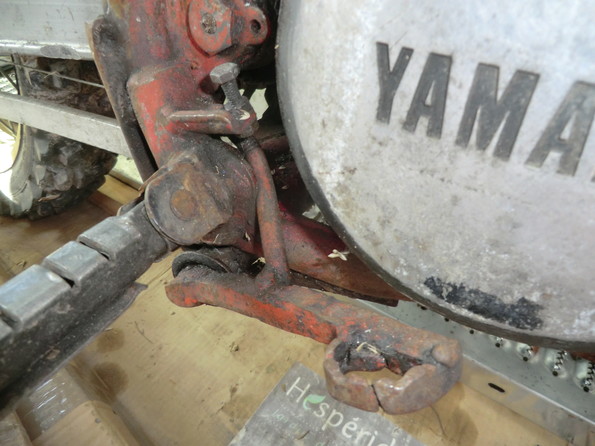

j ai mieux , la pédale du 400 wrlc quand je l ai récupéré...
peut être que ça sort de chez le même artiste ????

Philippe2 a écrit :Salut Jean Philippe,
En effet , comparé à ton proto , la mienne c’est rien. Mais je serai toujours admiratif de l’ingéniosité débordante des brises fer.
Dans la rubrique : on trouve toujours pire ailleurs ...
Cale pied + pédale de frein "upgradés" chez le ferronnier .. :hein:
( YZ 250 1984 )
Le nid de guêpes dans le raccord d'échappement, c'est la cerise sur le pompon ! ;/ ;/
