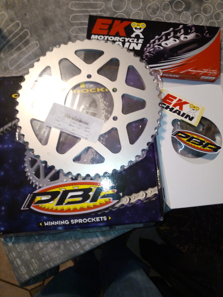

En attendant de faire un choix sur les leviers, j'ai reçu le kit chaine.
Le seul que j'ai trouvé.
Chez Mingarelli à Bologne.
Couronne Ergal, chaine EK , kit PBR, 86.52€ port compris

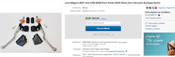

Ramier08 a écrit :Merci Perego,
en y regardant de plus près les ISDT nécessitent d'enlever les poignées pour les mettre en place, et comme je tombe régulièrement, ce n'est pas ''top''. :( :(
Je ferai donc une entorse à l'origine, en montant plutôt des types 74 (avec une demi coquille), comme dans le message de Birdy, ou des équivalents..... Venhill, etc... une marque à me donner?
Si les Isdt sont pas trop chers en copie. C est le top. Et il ne cassent pas , le leviers sont forgées

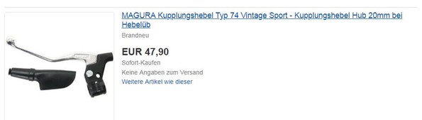

Merci Perego,

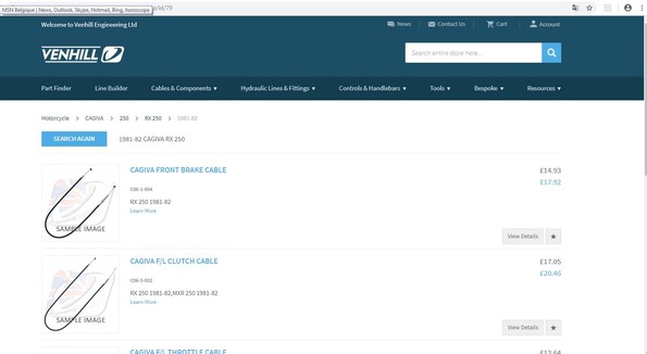

Ouupps , VEHNILL, j'avais oublié.
Pour la couleur des gaines comme il y a le choix autant se rapprocher de l'origine..
Questions : Tous rouges?
Embrayage,
Frein avant,
Carburateur
Compteur

ils ont pas les câbles sur mesure ( juste de l'adaptable, ) , les cocottes Magura sont en vente en pièces détachées et lorsque tu fais le compte de tout cela revient plus chers , pas de isdt , pour le reste ils ont

les câbles venhil (il faut se dépêcher avant le brexit )

les cocottes l’idéal sont les Magura isdt mais c'est 190 euros !
ou les normales a +-45 euros pièces
