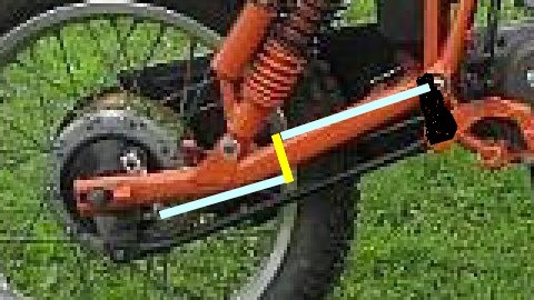

tu as la réponse sur la photo que as cribouillée ...
je cherche depuis tout à l'heure et la remarque de Swoum m'a titillée
ta tringle passe en direct sous le bo (le bo est en mouvement et pas l'axe de pédale ) et l"attache de commande doit pas ête très haute sur l'axe de la pédale (je pense ) mais bizarre , il faut un bras de levier ...je dirais que : comme tu l'avais faite mais la barre anti_rotation sur le même axe et non sur le bo
oublie la patte vers le bas , le renvoi ; enfin mes délires plus haut :rolleyes:

Doudou moi avoir peut étre une idée :P si tu met le levier du tambour vers le haut, tu a pratiquement une ligne droite jusqu’à la pédale en passant derrière l'amorlo ,tu soude une patte sur la pédale pour que tu soit a la hauteur de l"axe du BO et tu relie les deux avec une tringle :clin:
Messages : 4048
Pour que ça marche, il faut que la fixation de la tringle, sur la commande de frein , soit la plus proche de l'axe d'articulation du BO. À l'arrière, on s'en tape.
fait une photo de ton systeme comme il est là
les idées viendront peut-etre y'a pas de raison !!
peut être que ta commande en noir ne doit pas être vers le haut mais vers le bas ...
c'est une came , pousse ou tire même combat :clin:
sauf qu'entre les 2 faut adapter ...
il doit y avoir un renvoi d'origine quelque part ?
une photo de l'autre morceaux ?

Mais le levier du frein est vraiment derriére le Bo, et impossible de passer par l'extérieur la tige... :(

refait à l'identique de l'origine sauf la petite pièce des temps moderne :hehe:
Gaffe , fait simple pas comme ton croquis ... je sais , j'ai testé ...
le moins possible de cassures , plis , coudes etc ... sinon quand tu appuies sur la pédale , dès que tes machoires montrent une résistance la tige s'allonge ...
inox Ø 6 pour moi

Faut absolument que je me mette dans l'axe du Bo
Donc Pappate noire a souder sur la pédake en rab
Aprés on verra comment on va jusqu'au levier....
Pitet avec un renvoi....
