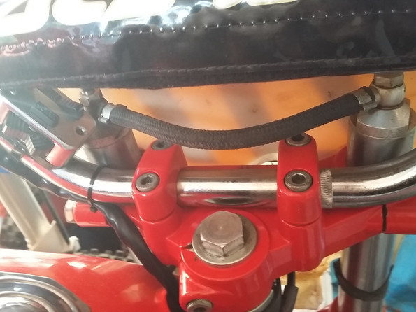

Faut voir aussi les tés de fourche, bizarre la durite

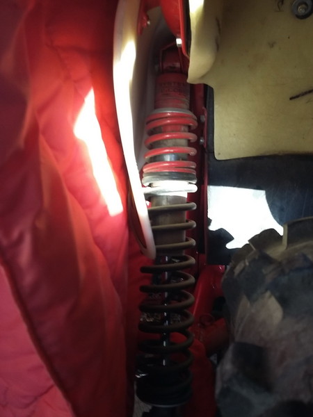

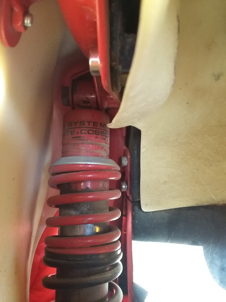

voila les 1ere photos
des elements qui me posent probleme sur rsgs ou tf1

systeme de purge sur la fourche avec durite.
corte cosso a bonbonne separee a l'arriere.
