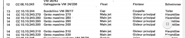

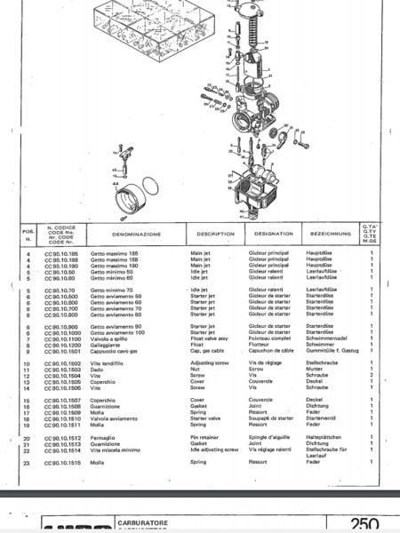

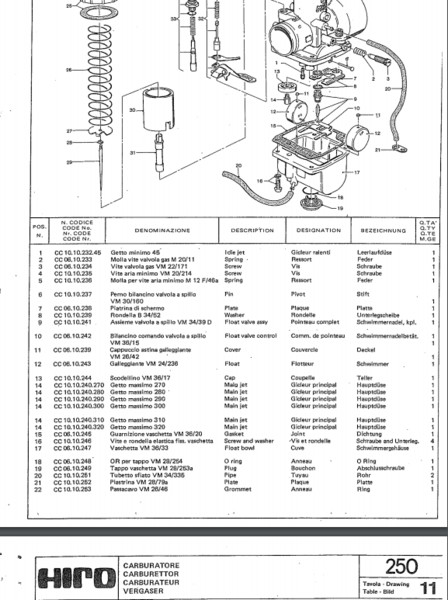

voici les valeurs standards de chez hiro pour le 250 pour mikuni et delorto
mikuni
delorto
tu parts de ces données vu l'essence de maintenant un 280-290 pour commencer puis tu appauvris

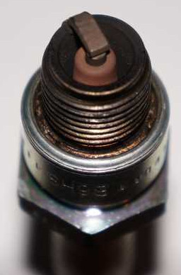

birdy459
Messages : 2849
Localisation : tilff belgique
Message par birdy459 »
trop pauvre le gicleur en 200 la couleur n'est pas bonne tu es dans le gris la
marron clair
regarde la différence

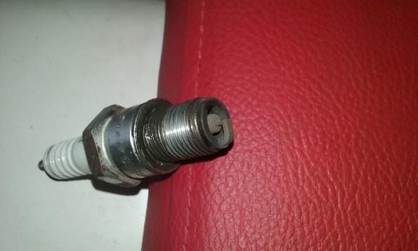

cjpierre
Messages : 790
Message par cjpierre »
Voici la couleur de ma bougie, après avoir fait 5 ou 6 kilomètre.
Avec un gicleur de 200 le 180 me paraissais un peu pauvre.
Donc 40 ralenti et 200 principale
Vous connaissez?
