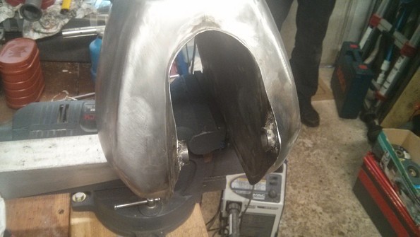

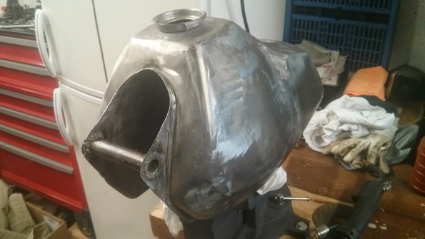

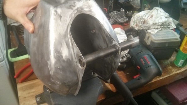

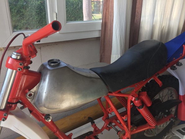

Mon réservoir avait les fixations avant arrachées, comme le tien. Je les ai reformées sur un tube et les ai ressoudées à la brasure. J'espère juste que ça ne pétera pas avec les vibrations.

voila l'etat generale de la moto
le reservoir vas partir chez le carrossier puis le peintre,
pour la selle, est-ce que quelqu'un sais où je pourrais acheter une nouvelle housse?
je n'aime pas du tout avec la selle creusée (meme si c'était pratique quand j'avais 14 ans)

reparation:
Modifié en dernier par vinz_77 le 26 janv. 2017 16:05, modifié 1 fois.

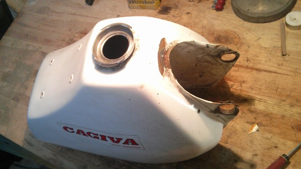

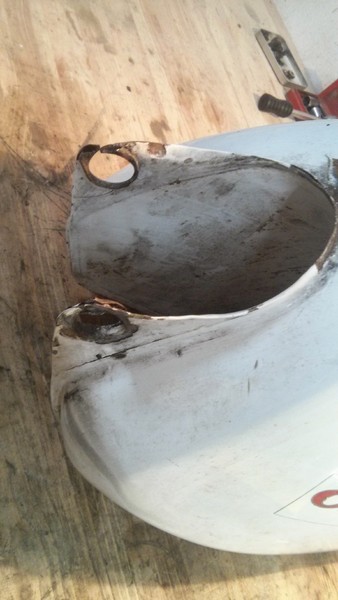

il est temps de s'attaquer a ce reservoir ...
il est pas en très bonne état:

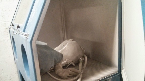

passage a la sableuse

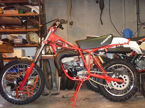

Message par LGG88 »
Salut,
Voici où en est la mienne.
Plus que le réservoir (qui est à la peinture) et 4 bout de plastoc et c'est bon !

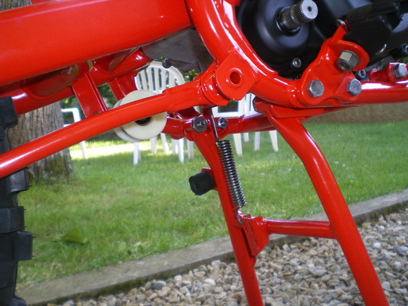

JPC a écrit :Voilà la béquille sur la mienne, tout d'origine :
[img_citation]http://www.srcf.fr/forum/img_forum/2017 ... GP0248.JPG[/img_citation]
Vu d'ensemble :
[img_citation]http://www.srcf.fr/forum/img_forum/2017 ... GP8610.JPG[/img_citation]
Salut,
Magnifique, elle est fin prête pour son baptême en Charente !

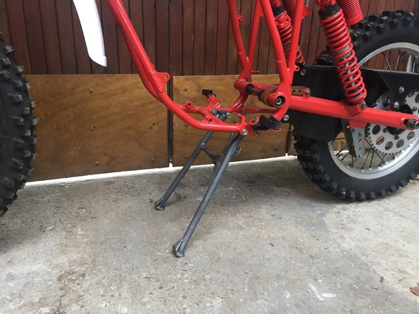

Vu d'ensemble :
Messages : 2821
Localisation : france
Message par Julien »
J'en veux bien, moi !!
Dis moi comment faire en MP
