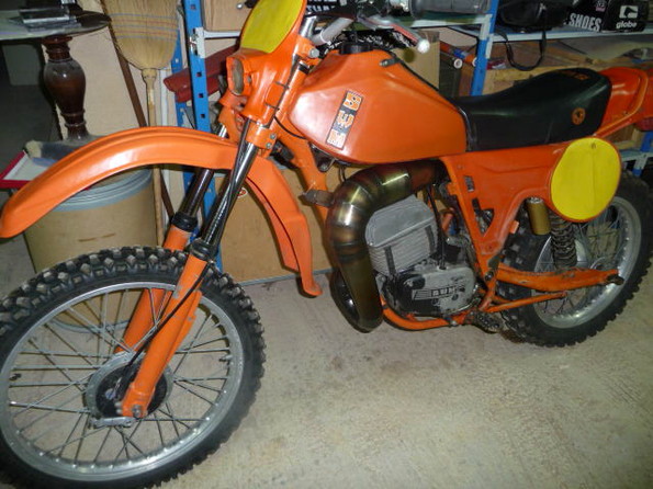

elle est belle oui . c est une 82 maquille en 83?

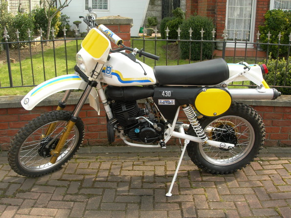

Magnifique ta 430, vraiment, si je n'étais pas vacciné Tm je pourrais craquer là.
Modifié en dernier par papy thumper le 21 oct. 2013 19:48, modifié 1 fois.

Si la 250 TF1 ne te plait pas...J'échange contre 430 Husky, avec un petit rajout de ta part :clin:
Ça c'est un vrai tracteur et souple partout! Surement un des meilleur moteur que j’ai jamais essayer…MAIS, je suis trop SWM et Rotax fan pour rouler avec en enduro, je l’utilise en balade !

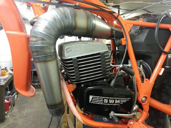

Je maintiens qu’avec mes pots de 250cc ou grosses cylindrée SWM il n’y a pas besoin de changer les gicleurs ou autre.
Peut-être jouer avec la hauteur de l’aiguille pour bas régime et encore…. :P
Tous ces échappements sont essayés sur mes motos.
Dommage que tu n’as pas le silencieux qui va avec, le bruit étant vraiment super a approprié à l’enduro.
Effectivement…même moi amoureux des RS.GS doit avouer qu’une 250 TF1 et surement le meilleur « outil » pour les enduros. :clin:
Bonne continuation avec ces réglages et autres modifications.... et grand plaisir quand cela sera finit !
Cette TF1 sera originale à 98%, plastiques etc… bientôt à vendre avec pot d’origine et silencieux en super état ! Elle a servis comme exemple pour reproduire 8 échappements…déjà 3 de vendu!

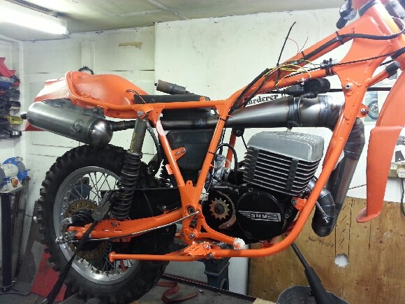

Magnifique ce pot! 14X44, c'est pas mal...
Ça va avionner en 2014 :hehe:

je vien de faire de me faire plaisird en achetant un pot sur mesure fait par philippe en angleterre.une sonoritee differente ca resonne plus que l origine et le comportement moteur modifié c est une tres belle piece ! faut que je me remette dans les gicleurs et autre reglages
j ai aussi changer ma transmission je suis en 14*44 et ca me va mieux !a tester en chemin.
