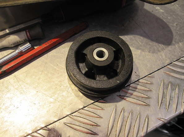

Je cherche le plan du guide complet de chaine .
ou trouver les roulettes qui vont bien ?
savoir si la petite roue photo ci-joint va dans le guide de la photo ?

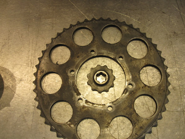

Pour la démultiplication 50 c'est bon mais combien devand 12,13 ou 14 je ne Sais pas ce que cette machine peut tirer , mais l'ancien proprio a monté un pignon de 11 dents et vue l'état il a roulé , il était sur la moto quand tu la récupéré Thierry?

moi dessus j'avais du 12 x 50 !!
j'ai demandé a thierry la monte d'origine ! apparament personne ne savait !
donc j'ai monté un 13 x 50 ! mais comme la moto n'est pas finit :) je ne peut pas dire
si ça va bien ou pas !! :clin:
fredo
D'origine ,c'est 12X50,moi j'ai 12X51 parce que je n'avais pas trouver de 50!!!
sinon le pignon c'est le méme que sur les 85 TM grande roues et la couronne c'est la méme que la 125 Fantic Brissoni !!!
Effectivement la transmission secondaire est plus que morte!! elle aurait du être changée 2 ans avant :lol: :lol:
Mais bon du 14 devant ça me parait gros de même que 11 est petit et s'use vite!!
Je crois que Dom tire 12X51 ou 52 sur l'aprilia...

Sur que sur une SWM 125 ou une APRILIA 125 moteur MXRA on est plutôt sur du 13X48 ou 49.
Ca tire long ça !!!!

Je crois qu'à l'origine on trouvait du 14X50. C'est en tout cas ce qu'a monté Frédéric sur la sienne. :cool:
JUJU rs a écrit :la question du jour ?
la démultiplication ou le kit chaine est en combien?
le pignon sur la mienne est de 11 , la couronne 50 , pouvez vous me donner celle qui était monté d'origine
Sur la 125 TGM 81 moteur HIRO MXRA eau c'est du 12x50 d'origine
