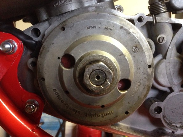

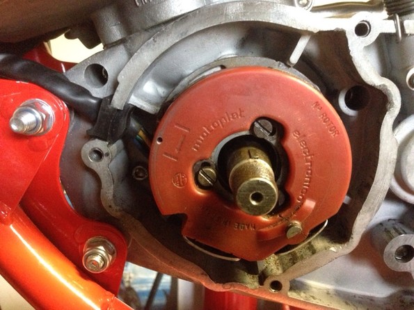

un quizz pour birdy :clin:
motoplat mais de quoi avec volant en bronze et stator solidaire de la platine :clin: :clin: :clin:

pas sur :clin: j'ai la réponse mais je vous laisse chercher la marque de la bestiole :hehe:

salut gégé tu me poses une bonne question la !gérard DELON a écrit :un quizz pour birdy :clin:
[img_citation]http://www.srcf.fr/forum/img_forum/2014/09/IMG-1913.jpg[/img_citation]
[img_citation]http://www.srcf.fr/forum/img_forum/2014/09/IMG-1914.jpg[/img_citation]
il y a le même sur les swm 320 trial et sur une bombardier militaire
mais possible que ce soit monté sur d'autre truc ?

c'est sur une belle espagnole
250 OSSA SPQ

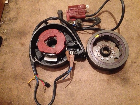

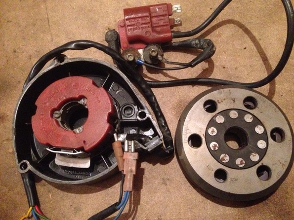

Bonjour et merci pour vos réponses.
J'ai beau frotter, le fil reste noir !
Voici quelques images.
J'ai tenté les tests indiqués :
Bobine entre noir et bleu = 60 à 70 Ohm (donc HS si spec 20 à 30)
Bobine enroulement HT : env. 6 kOhm (donc HS si spec 7 à 9)
Stator entre masse et bleu : descend vers 100 puis remonte infini (condo ?)
Stator entre noir et bleu : pareil
Stator entre masse et rouge : infini (?)
Stator entre masse et 1er jaune : infini (?)
Stator entre masse et 2ème jaune : infini (?)
Je finis par douter de mon multimètre.
www.allumage-electronique.fr propose test et réparation des Motoplat. Avez vous de l'expérience avec eux ? Ma config a-t-elle la moindre chance de fonctionner un jour ou est elle incohérente comme soupçonné plus haut ?
Merci d'avance
Cordialement
Pascal

- Messages : 2849
voila , même si la bobine et le stator étaient en bon état il ne sont pas compatible ,
l’idéal est de trouver une bobine avec un fil rouge et de voir si tu as une étincelle ,
ou garder la bobine fil noir et un stator avec cosses blanches
si avec ce matos pas d’étincelles , ils peuvent le réparer ,
mais si tu envoies ce que tu as il vont le réparer mais tu aura pas d’étincelles
vu le prix en neuf d'une bobine motoplat entre 120 euro et 250 ,
le prix d'un adaptable n'est plus très loin
