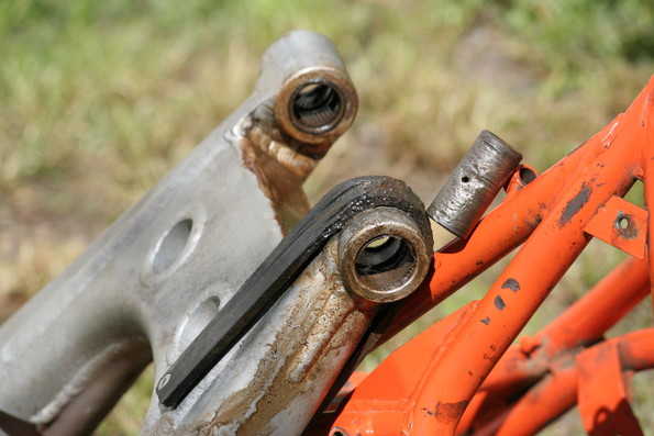

merci les gars pour vos réponses vraiment sympa je crois que je vais utiliser la dernière
methode car il ne bouge pas je pense qu'il est grippé au niveau du passage dans le bloc
moteur
amitiés à tous

J'ai eu le même soucis avec l'axe de BO de ma swm 250 mc. :(
Une semaine de dégrippant en couchant la moto sur la gauche puis sur la droite et en tapant un peu tous les jours. :hein:
Il a fini par sortir! :)
Et comme dit swoum_55, attention au filet. ;/

Hello artstransports
Pas mieux que de bombarder au WD40 et u peu de patience.
Alain

Il y a un trou taraudé, sur la tête de l'axe de BO. Il est destiné au montage d'un graisseur.
Tu peux pulvériser du dégrippant dans ce trou. Le WD40 c'est pas mal, mais il existe des dégrippant pro plus efficace.
Tu peux tenter de refroidir l'axe, par le même passage, ;/ à coup de bombe de froid.
Et surtout, ne tape pas sur les filets, sinon axe mouru.

Merci txp je vais voir ça demain mais je ne suis pas très optimiste un coup l'axe tourne pas trop mal un coup plus dur le bras lui a un jeu énorme donc il ne gêne pas !
Tu a la bonne technique :) continu au W40 mais tape sur l'axe un coup d'un coté ,un coup de l'autre !!

bonsoir a tous
j'ai presque terminé le demontage de ma tf3 mais j'ai un gros soucis avec le bras
oscillant l' écrou est retiré l'axe tourne assez difficilement mais impossible de le sortir
les roulements sont cassés les aiguilles tombent w40 plus toute une journée dessus
rien y fait même en le chauffant et en frappant comme un boeuf
AU SECOURS..........
merci de votre aide
