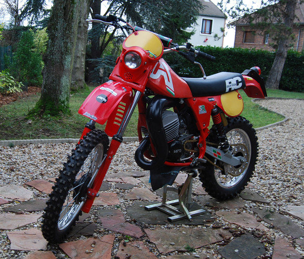

Magnifique moto ... et superbe travail!! comme neuve !! bravo Thierry tu as la classe innnternationnale!!!!
Joyeuses fêtes de fin d'année à tous..... :clin: :clin: :bise:
Le Ves
Messages : 757
Message par Le Ves »
D’accord avec toi Jean-Michel,
Quand j’ai acheté la mienne fin 1981 (voir l’avatar), j’ai demandé à François Minne de remplacer les plastiques blanc par les rouge de 1981.
Yves
Ray
Messages : 189
Enregistré le : 14 mars 2011 20:38
Message par Ray »
magnifique, super boulot
Messages : 27377
Merci, j'ai monté une boite 6 Enduro dessus ( comme JMB sur sa CAGIVA) , le cadre est un cross et le haut moteur aussi.
Ce sera ma moto pour rouler.....quand je pourrais! :cool:
jmsflor
Messages : 2228
Localisation : Belgique
Message par jmsflor »
Elle est magnifique ! :cool:
Travail très soigné, Thierry.
Le modèle est beaucoup plus beau en rouge que le modèle blanc de 82. :/
Jean-Michel

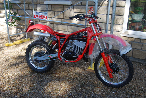

Toutes les bonnes choses ont une fin, on y est presque! Manque le câble de frein avant et des bricoles.
Démarrage après réception des bricoles.
:lol: :bise:
Messages : 27377
DOUDOU tu passes une demi journée à la maison pour finir de poser les plastiques et la faire craquer? ;):bise:
Messages : 27377
On s'approche!!
Messages : 27377
C'est le même montage que sur la 250 MX 1980 sur l'autre post Yves.
Je pense qu'elle va avoir pas mal de gueule cette moto....à suivre!

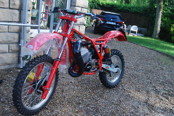

Bonsoir Thierry,
Pourrais-tu nous montrer la fixation du garde boue AR?
Tu disais qu'il fallait ajuster et il me semble voir un morceau de caoutchouc qui est entre le garde boue et le boitier du filtre à air.
Yves
Messages : 27377
fredolo a écrit :salut !
:hein: il a plein de pustules rouge ? !!! :lol: :lol: :lol: :lol: :lol:
fredo
J'ai du adapter le GB au cadre Docteur!! :lol: ;)
Messages : 27377
A priori non, on a du rajouter une patte de fixation au détente ( qui n'en avait qu'une) , virer le collier du silencieux pour une patte ( plus solide), ce devrait bien tenir. Il s'agit du cadre Cross qui n'a qu'une seule fixation pour cet accessoire enduristique!
Esthetiquement, une bonne finition du silencieux + le cache latéral devraient le faire.
Le porte-à-faux n'est pas un peu trop long :hein:
