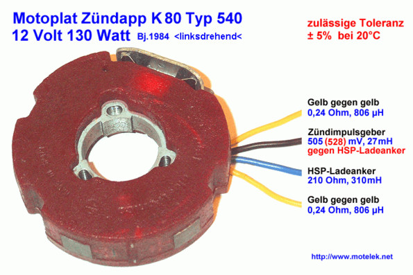

Je viens de prendre les mesures de la bobine, j'ai recherché un peu sur internet. Ca t'épargnera du travail, Christian.
Voici mes mesures: entre les contacts de la bobine: 33,4 ohms
de la masse au cable: 5,45 Kilo ohms
Ce sont les valeurs correctes me semble-t-il..la bobine ne serait pas la cause dans ce cas..?

bonjour frank , bien plus facille maintenant avec la video , c est ton allumage , bobinne a haute qui se met en courcircuit lorqu elle chauffe , il faut remplacer ta bobine , attention au modele avec fil haute tension rouge ,pas une avec un fil ht noir , soit tu trouve une neuve sur le net ou qulqu un qui en as , ou tu la fait reparer , je t ai deja mis le lien dans ce post ci plus haut ,, tu lui mets une nouvelle bobinne une nouvelle bougie b9egv et un nouveau capuchon de bougie et ton probleme sera resolu , tu peux deja controler la bobinne avec les valeurs de motoplat .uk tu sera fixer tout de suite il faut juste un ohms metre , la fumee c est ton allumage qui decalle l avance , dans le mauvais sens , l explosion ce fait presque dans l echappement et fait un bruit de ferraille , puis lorsqu elle est trop caude il n y a plus du tout d eteincelle

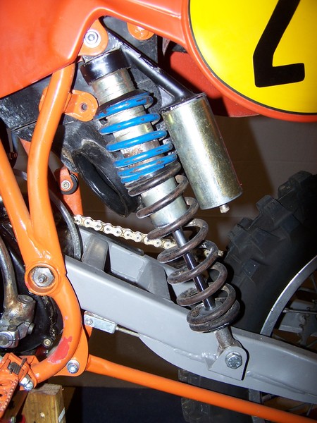

Le 'problème' de la longueur des amortisseurs est donc réglé, il faut 395mm ou plus.

bonsoir frank , tu peux a l aide d un ohms metres mesurer tes enroulements de ta bobinne haute tension , et les bobinnes du plateau , je crains que tu aies un^problemes d allumage , que j avais deeja citer ci plus haut , lorsque ta bobinne est utilisee certains de ces fils sont en courcircuits ,va voir sur motoplat.uk pour les valleurs entres les fils(le site est traduit en francais ) , tu seras fixer tout de suite
il repare les motoplat pour -+ 125 euros ,envois en supl

concernant les amortisseurs tu as raison , rx 1981 =meme hauteur que mxr de 1979 a 1981 soit 41mm en cortecosso, fourche diam 38
et comme dans un autre sujet cagiva , les cadres rx de 1980 et avant ne suportent pas des amortisseurs plus long que 390mm a cause que les attaches supperieures ne sont pas aux memes emplacements que sur les rx 1981 et mxr de 1979 a 1981 ,
certains cadre on meme les 2 emplacements (certaines rx de 1980 )
