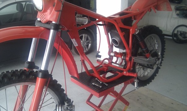

la bestiole a retrouvé des amortos d'origine en passant

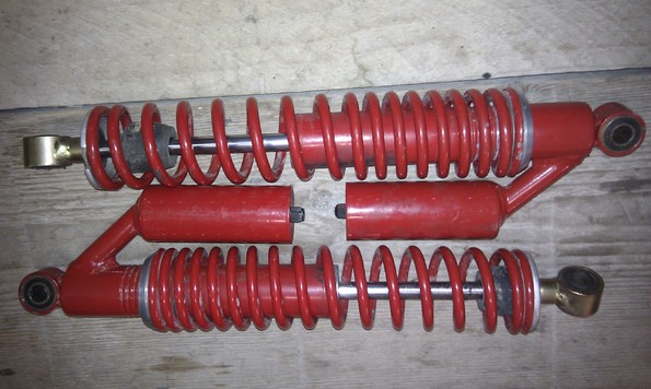

ils pourraient aller Claude mais obliger de reprendre les Ø de têtes d'amortos pour les faire passer ...
et je veux pas (pour l'instant) ce serait dommage :/
Ils ne vont pas ceux-là ?
Entraxe ?
Corte Cosso
Betor ?

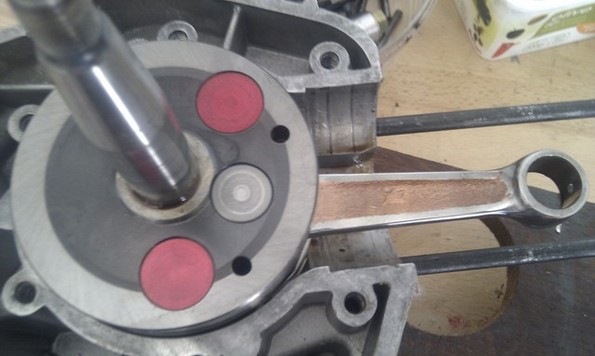

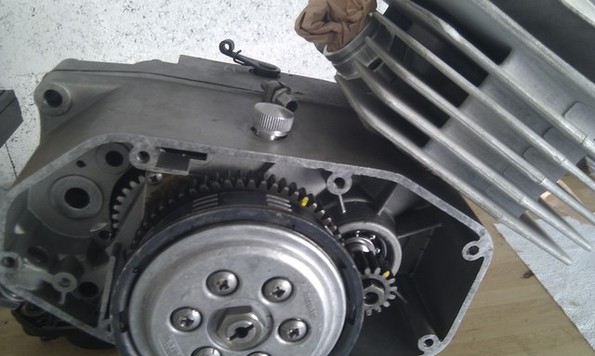

mikalet64 a écrit :le 80 course 39 se prépare ... :D
je vais bientôt savoir ce qu'il a dans le ventre ce bébé
à poil ! :)

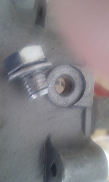

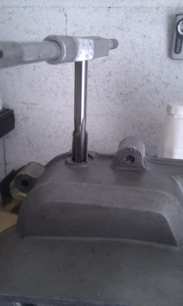

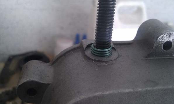

avant de monter le moteur , je fais donc les vérifs des serrages et les filets du bouchon de vidange n'ont pas aimé :(
retour au taff à 19 h00 pour prendre le matos qui va bien et plus qu'à ouvrir ....
et hop

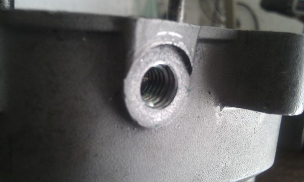

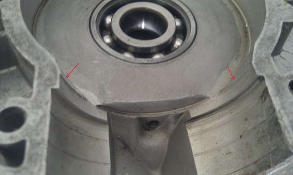

et pour finir , j'ai enlevé ces restes de fonderie pour être raccord avec l'autre carter
