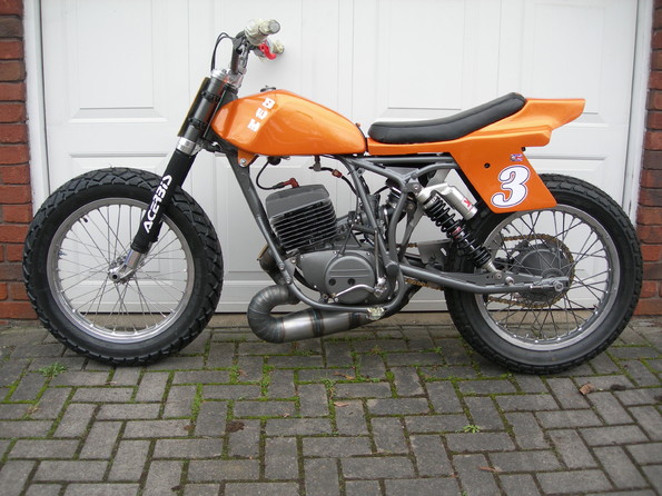

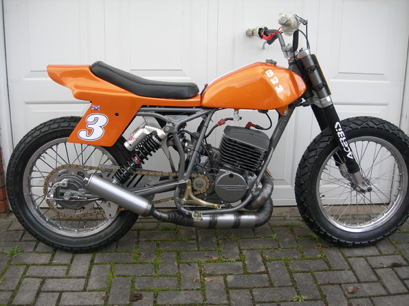

Et cette 370cc SWM avec un haut cylindre de 400cc ...version Dirttracker :hein:
Réservoir en alu, cadre de TF3, bras oscillant et moteur de de TF1, roue arrière de TF2 cross, fourche d’Aprilia Climber inversée, roues de 18 pouce avec pneus spéciaux, rayons inox, selle fait maison avec couverture de TF3 …..tout et neuf, meme piston , chemise, bielle etc…
Carburateur de 38 Mikuni, filtre à air K&N de gros diamètre, pot et silencieux fait sur mesure
Plus de 40 CV pour 85kg
Fonctionne très bien, reste à essayer sur un circuit court.
Qu’en pensez-vous ? Je connais bien celui qui la construite et si vous vous demander « Pourquoi ? »
Parce il a vu la SWM avec le moteur Fantic et tout le tabernacle moderne…très belle et surement efficace, mais pas une SWM….soit celle-ci est une SWM de 1980 à 1982

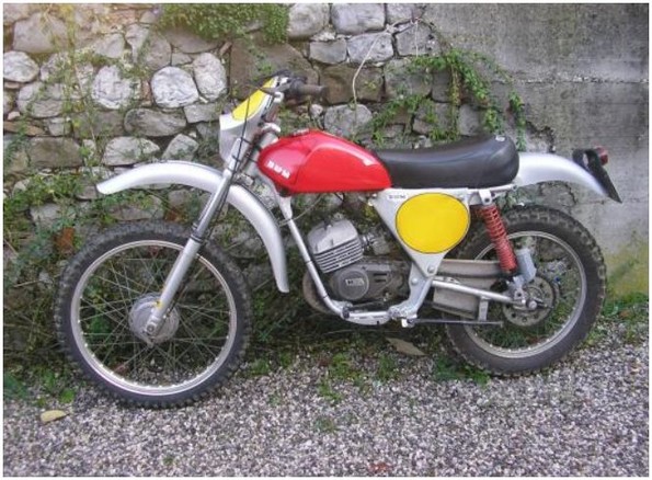

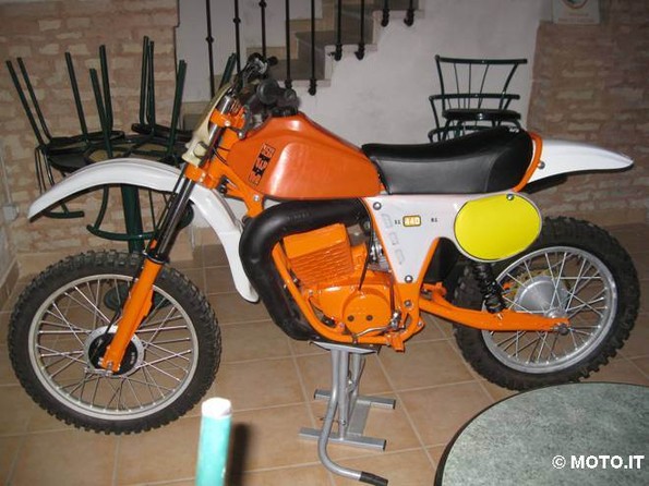

Astérix, attention parce que les modèles cross de ces années avaient un arceau derrière la selle et une fourche droite. ;/
Comme les modèles enduros ! :clin:
Je n'ai trouvé que cette photo pour prouver mes dires !

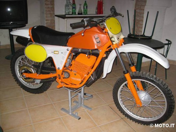

Cette machine est présentée comme une 440 TF2....qu'en pensez vous ( modèle exact)?

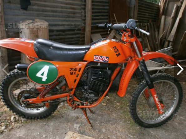

Oui on est d'accord, entre ceux qui le font de bonne foi et les autres...mais peu importe, c'est pas l'aspect arnaque qui nous interesse ici, mais plutôt la curiosité de voir des mélanges improbables pour qui aime cette très belle marque. Faut avouer , il y a de beaux résultats aussi....
