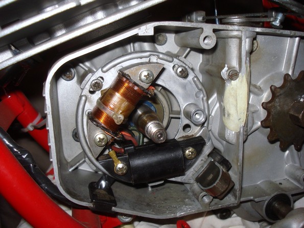

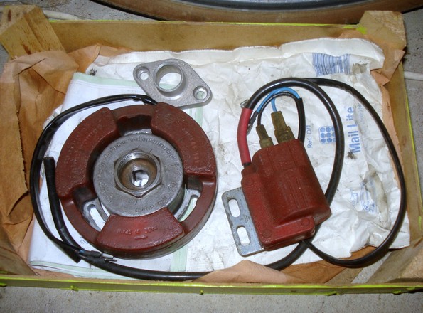

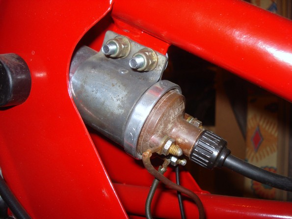

Comme il faut bien commencer par quelque chose :clin: avant que ce soit encombré par le pot... changement de l'allumage
Bon, exit le Dansi
Bienvenue Motoplat

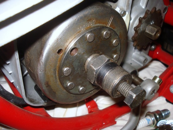

Un coup d'arrache (Motobécane 51)

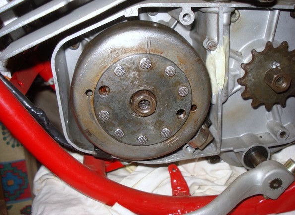

et voilà

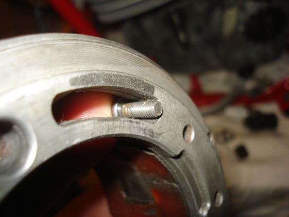

Bon, plus de 4x15 en stock, car 4x10 nécessaires au Dansi sont vraiment trop courtes

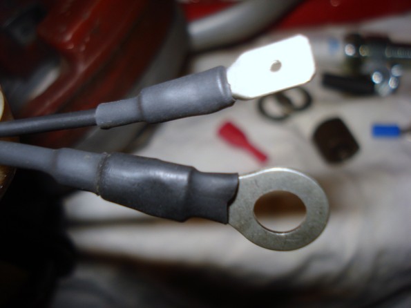

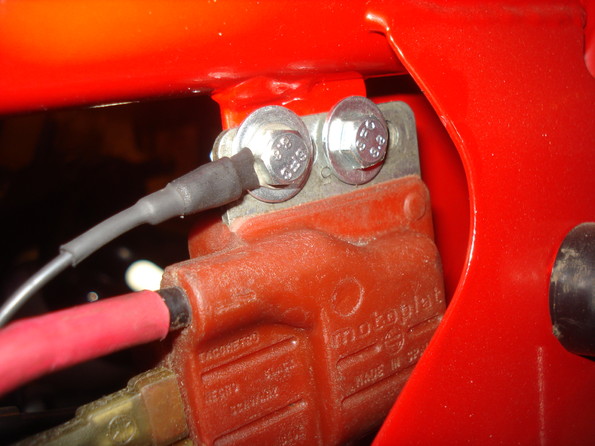

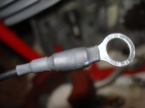

Bon, comme je n'ai pas envie de gratter la belle peinture, je crais une masse artificielle, avec une cosse à oeillet de 6mm pour la bobine
et de 8mm qui viendra se mettre sur la fixation avant du moteur, le fil suivra celui de l'allumage

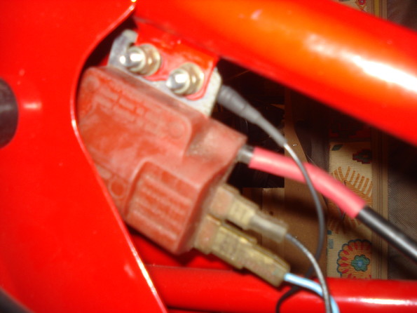

La bobine est en place
