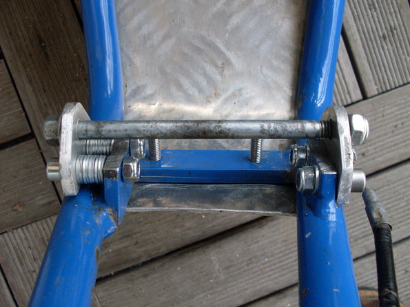

Voici une photo plus explicite du montage :
L'empilage de rondelles sera bien sûr remplacé par une entretoise.
chapeau pour tant d'ingéniosité :)
perso , cela me fait un peu peur ta modif de cadre, mais bon
je suis curieux de connaitre la suite du moteur hybride
A part la plaque alu sa ne choque pas :cool:

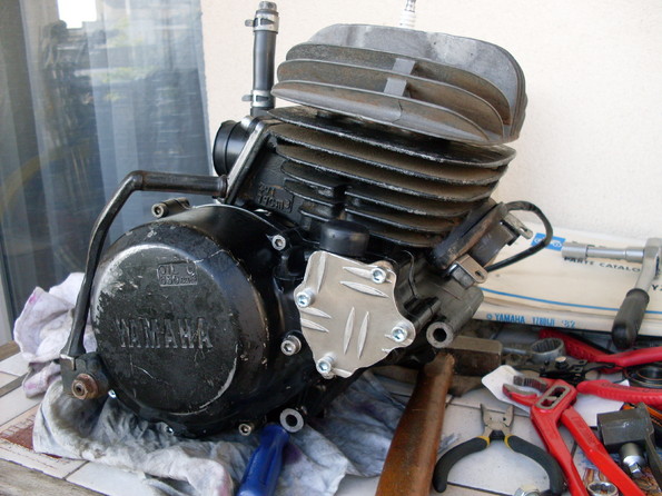

Le moteur est fermé.
Demain matin, remontage du moteur dans le cadre, mais d'abord je dois tout descendre de l'atelier (mon balcon au 2ème étage).
Sa c'est une bonne chose de faite :clin: et la mécanique s'en est ou?

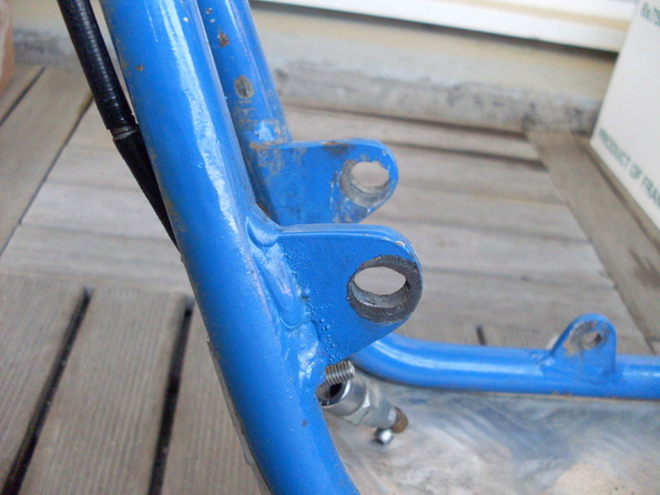

Modif des pattes de fixation pour monter le bas moteur "LC".
Avant :
Pendant :
Après :
C'est ça.
Je coupe au trait rouge, et je perce au rond rouge.
2 entretoises, 2 pattes et ça le fera.
