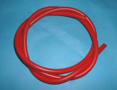

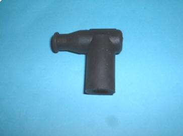

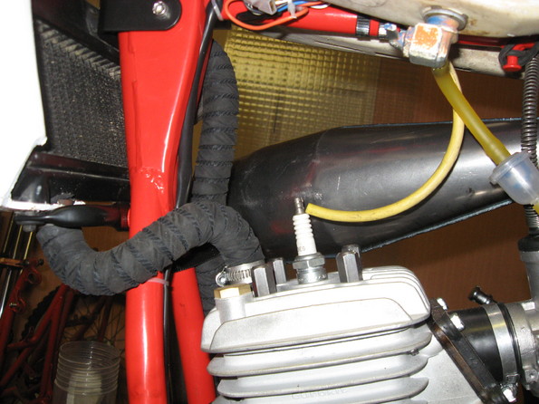

Goaremm a écrit :Pour ta bougie un bel anti-parasite MVT :clin:
[img_citation]http://www.srcf.fr/forum/img_forum/2011/01/flash.jpg[/img_citation]
Un beau fil rouge :cool: t'en veux !!!
[img_citation]http://www.srcf.fr/forum/img_forum/2011/01/flash-1.jpg[/img_citation]
il est ou le porte bagages pour les patates :rolleyes: :lol: :lol:
mon fil jaune te plait pas?? !!dis le!! :(
n empeche qu il est en neoprene,puis c est le reste de ma cox :rolleyes:
pour les patates comme je dors avec les cochons dans l etable,c est pour eux!! :lol: :lol:

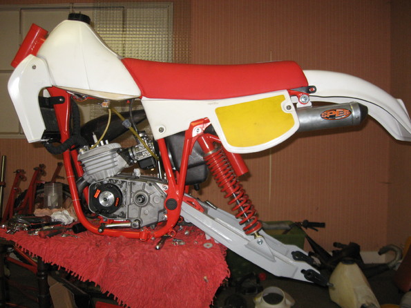

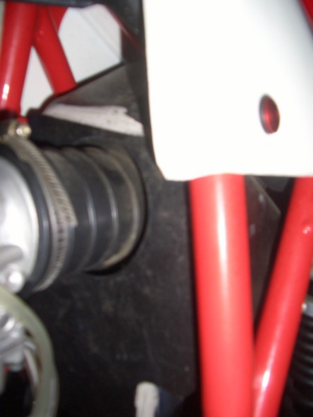

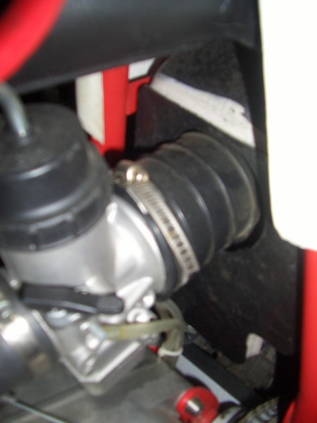

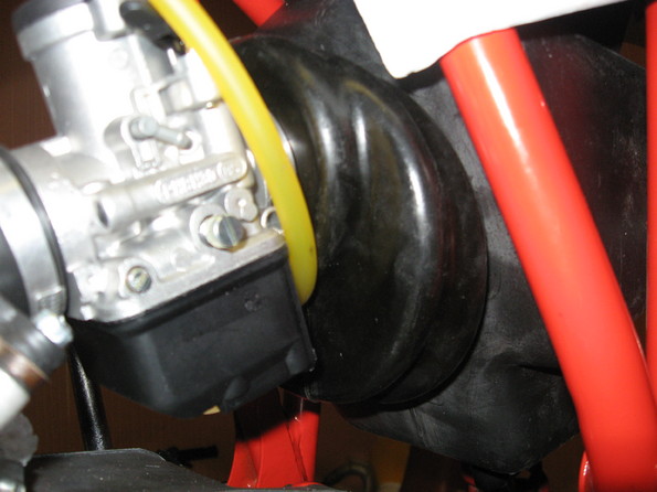

pour le manchon deporté il va tres bien:juste une piece raccordement au niveau du diametre du boitier car trop petit ,et hop impecable :bise:
un autre avantage de ce manchon ,il est tres souple!!pour le de montage rapide du carbu ça va tres bien :bise:

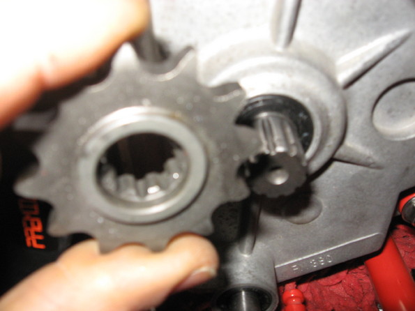

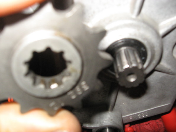

pour le pignon de sortie de boite il va dans quel sens?
il me semble qu il y a un clips au fond de l arbre et un devant.
le pignon est pris en sandwich?
tofs 1:
tof 2:

JUJU rs a écrit :Trés beau PACO c'est beau une bréle qui revit nous devrions recevoir des subventions, j'ai éffectivement rénové la boite a air avec du savon de marseille type tope , je recherhe le plastic souple qui va du carburateur a la boite a air . j'ai louper sur Ebay Hier
merci pour les compliments :clin:
un souflet de cardan ira tres bien. :clin:

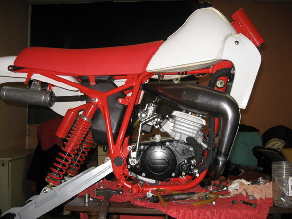

voila l avancement du jour: :P :P
Messages : 27436
Thank you for the pictures. Bien ce système, ça peut être la solution, propre et efficace. J'ai le même filtre sur l'Aprilia 125 1985.

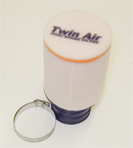

Hello, sorry for my late answer but now I´ve taken the pictures of my modified air filter case.
Here they are
and here the twinair filter I use:
I hope could help you a litle bit.

I hope I could help you! Later I will take some pictures of my airfilter box. I put an plastik plate on the front and bored an hole into it on an higher position that there is a streight wey from air filter to the carburator. As air filter I use an Twin air clamp on filter.
