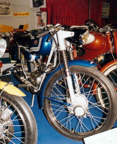

57roberto a écrit :[img_citation]http://malaguti.free.fr/MCLA/gmi/Moteur/4O.jpg[/img_citation]
Merci Roberto pour cet éclaté du "Turbo" carter rond 4V. Pas facile à trover, ma RMT ne le donne pas, cette version du Franco-Morini n'a pas du être beaucoup vendue en France car il fallait l'imatriculer. Moteur monté par exemple sur le Malaguti "Stelvio" de 1965.
Le cylindre "Turbo" a été monté sur des moteurs carters ronds puis anguleux jusqu'au milieu des années 70 environ (en Italie pour les derniers je pense plutôt).
Malaguti STELVIO à cylindre "Turbo" et BV4, version ventilée à turbine sur cette machine :
Pas de crampons, et une autre époque, mais trop beau... :cool:
