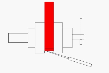

Suite au feuilletage d'enduro mag classic,et au problème qu'ont les fourches Marzo(aliage fragile) je vous montre le truc tout bête pour enlevé les spy sans abîmer le bord du fourreau
Vous serrez le fourreau dans un étau parallèlement aux mords en retrait de quelques mm et vous vous servez du bord du mord pour faire levier :hehe: (je vous l'ai dit plus bête y a pas

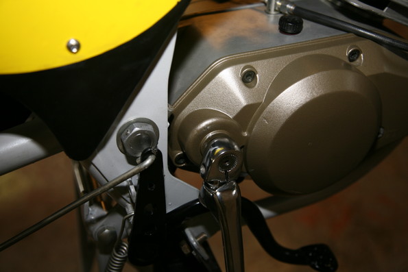

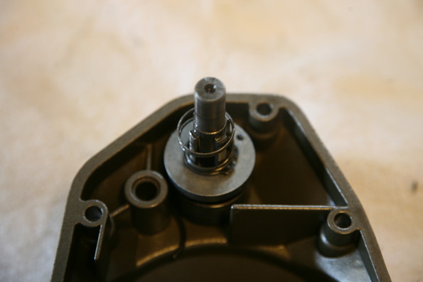

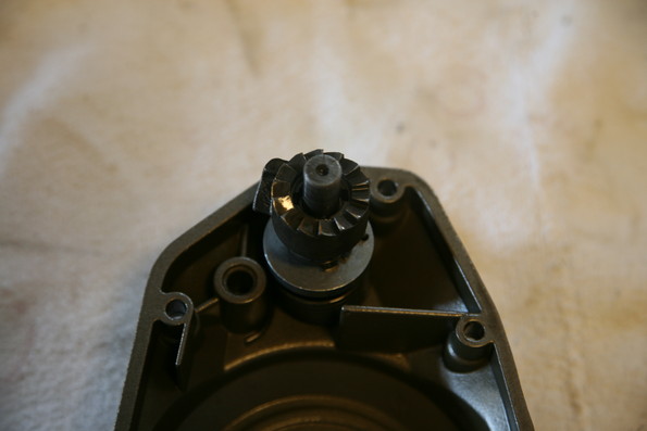

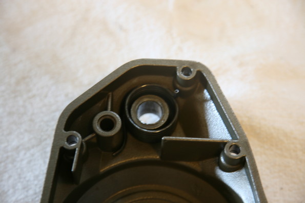

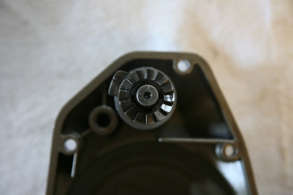

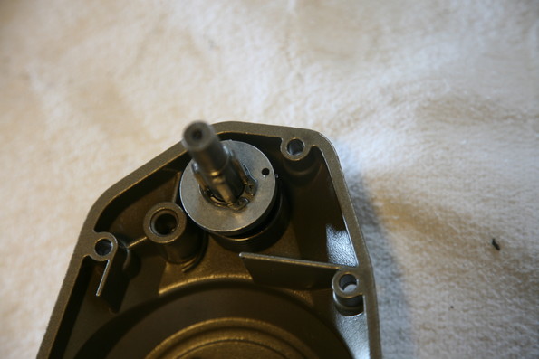

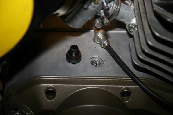

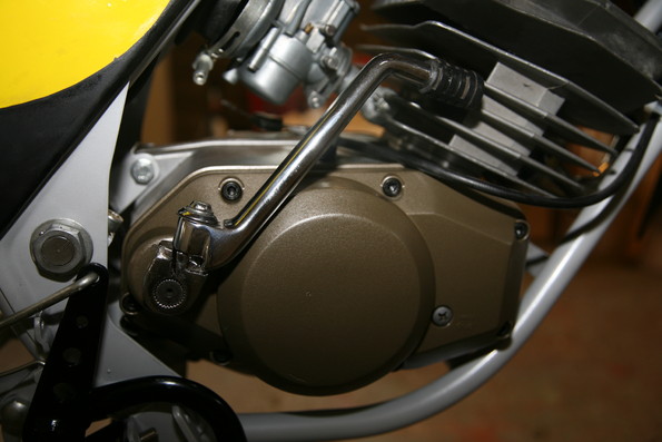

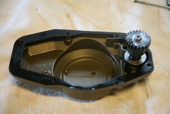

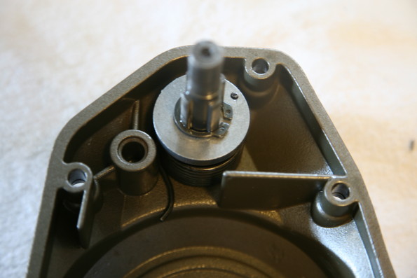

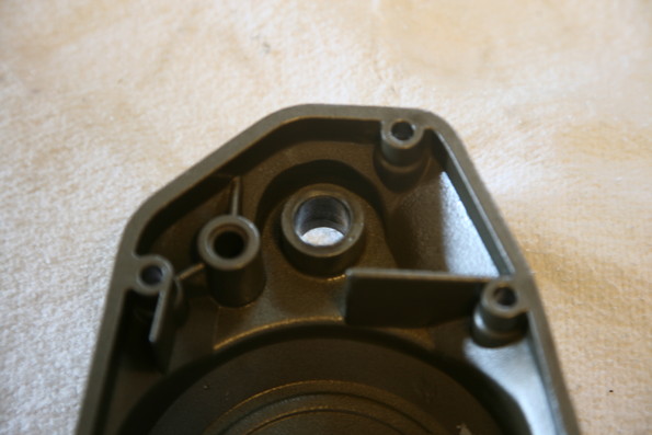

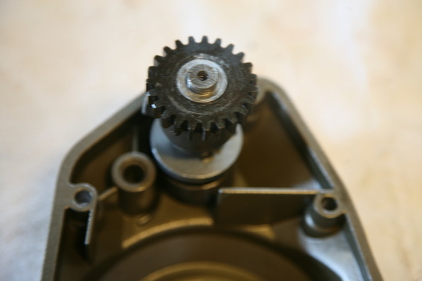

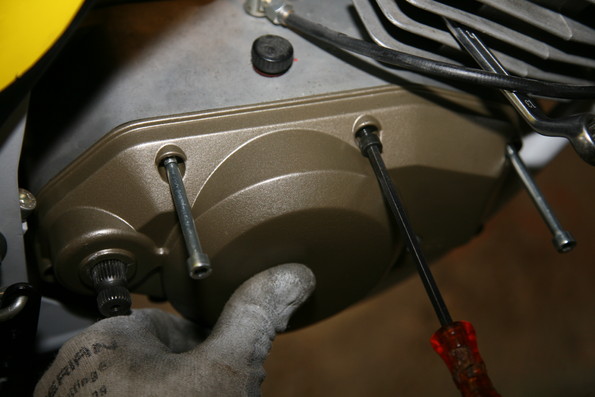

, pour la repose du mécanisme de kick, je vous propose donc une solution qui, comme vous le remarquerai, prend le problème a l'envers de ce que l'on a tendance a essayer :/
ce post n'est que pour le fun :hehe:
attention au positionnement de la boucle du ressort

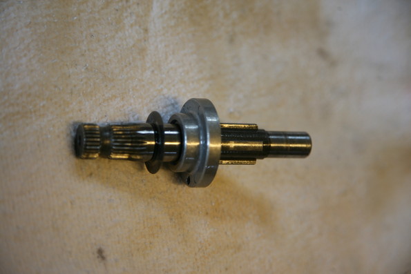

bien respecter le positionnement de la noix, tout est là

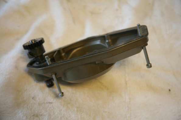

la rondelle où est tombé cette maudite rondelle

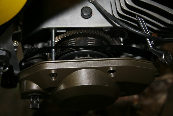

Bien sur des tiges filetés peuvent prendre la place les BTR mais cela sera plus difficile a mettre en place et a ressortirent a la fin. :clin:
La vis de blocage doit être deviser a fond ou retirer (là c'est impératif)
La clef doit impérativement être de marquer FACOM en taille 13 si vous ne respecter pas cet élément, je décline tout responsabilité pour la suite :bise:

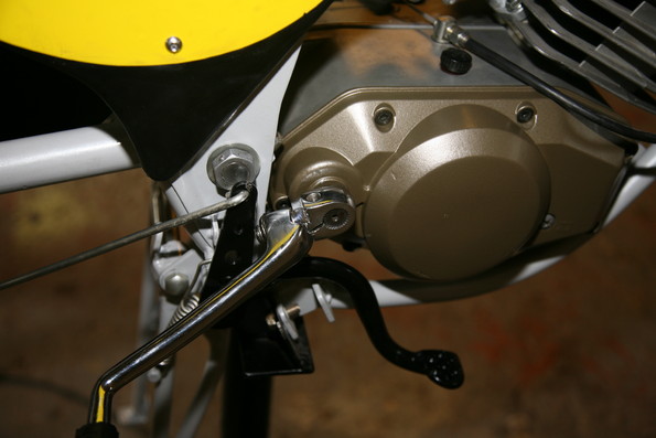

On doit descendre le kick et ....
.... le plus bas possible et ......
.....revisser la vis de blocage.

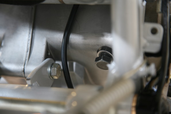

Il serait dommage de ne pas penser a faire le plein de votre lubrifiant préférer
It's finish

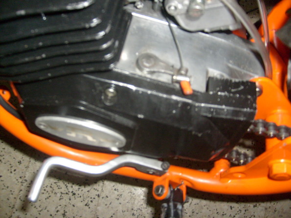

un petit truc pour les cables qui depasse un petit bout de chevilles a beton dedans ! assortie a la couleur de la moto ! en plus :clin:
