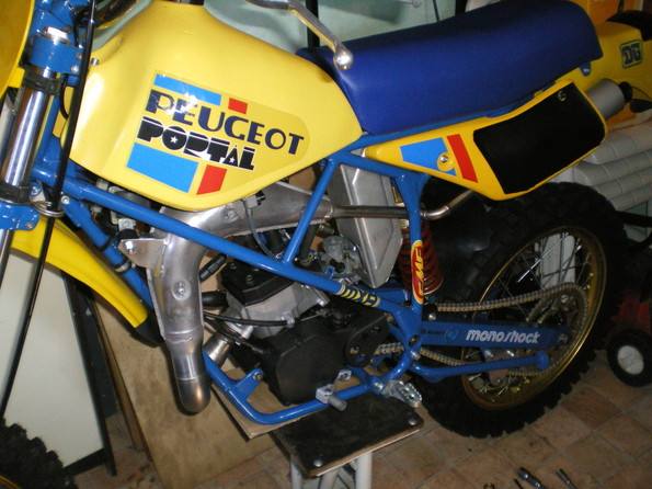

Restauration Peugeot Portal 80 TXP n° 41

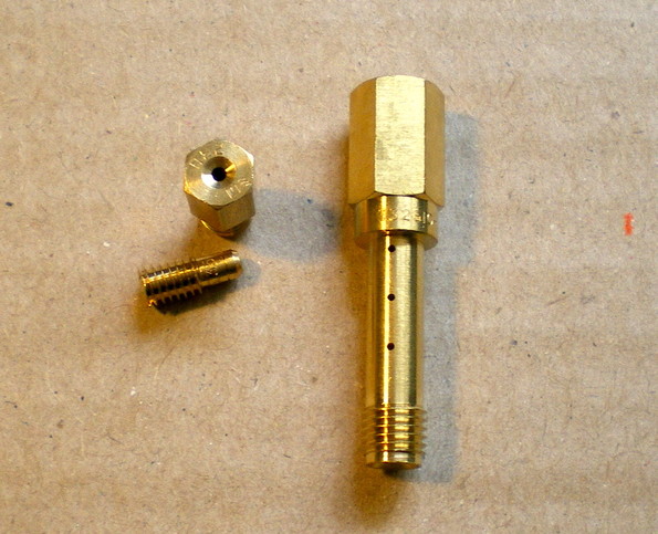

Ayant reçu mes pièces de carbu, je peux reprendre le taf sur la carburation. En gicleur principal, j'ai pris un 230 chez Yam et une boite de 225 à 185 chez le goéland :
Donc changement d'aiguille, de puit d'aiguille, des gicleurs de ralenti et principal, je commencerai le réglage carbu avec le gicleur de 230 :

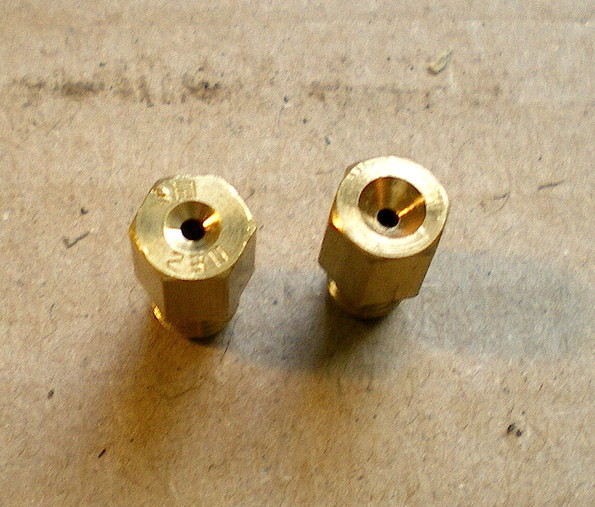

Le gicleur de 230 à coté de celui qu'il y avait dans le carbu (gicleur à droite) soi disant pour YZ 80 ( :rolleyes:), il n'y a pas d'indication dessus mais on voit bien qu'il est bien plus petit :

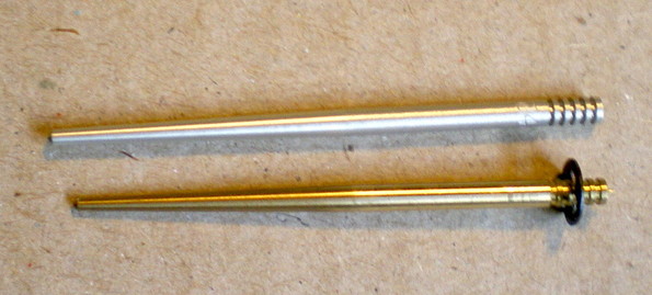

L'aiguille aussi est très différente (la bonne rèf pour YZ 80 est celle en haut) :

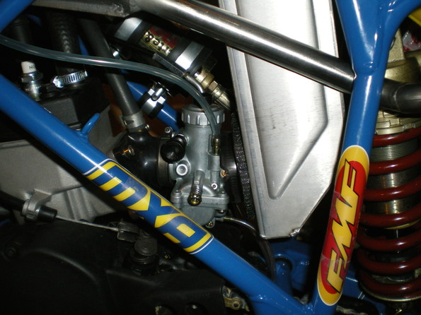

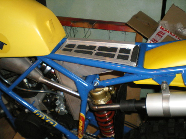

Bon, ça c'est fait, au tour de la boite à air. J'ai découpé la face avant de mon filtre K&N pour récupérer de quoi joindre le carbu et la boite à air :
Et ma fois, cela se présente pas mal, il va falloir encore gagner en épaisseur mais y'a de l'espoir :lol:
J'ai mis la mousse en plaque pour le filtre (comme sur les Portal et SWM de trial) :

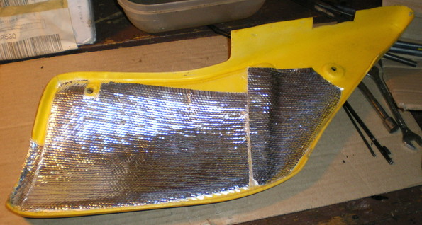

D'autre part, la plaque latérale coté échappement est très rare et très souvent fondu, or la mienne est nickel donc mise en place d'une protection thermique, s'agirait pas de la faire fondre :
Voilà, suite au prochain épisode... :clin:

La boite à air est en cours aussi, un ajustement sera nécessaire au niveau du raccord carbu/boite.
Comme je n'ai pas monté mon moteur YZ de la même façon que GPM1 (que je remercie au passage pour cette initiative ainsi que Eric évidemment :)) la boite conçue pour sa moto ne s'adapte pas directement sur la mienne :
Sinon, très belle boite à air qui s'adapte parfaitement pour le reste !
