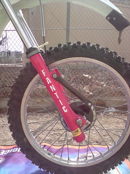

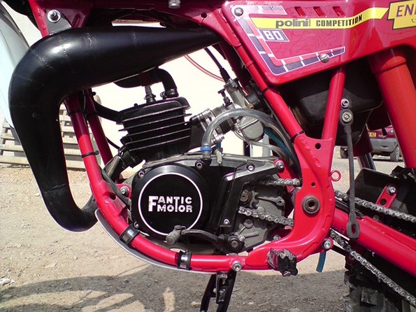

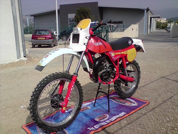

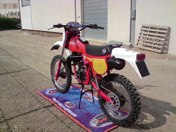

Voici les dernieres photos avec les autocollants
la mise au point est fini et ca marche fort mais elle est assez pointue
j'ai aussi confectionné un sabot moteur

super ton fantic est en plus pour les photos le soleil etait au rendevous !gérard DELON a écrit :Voila il est fini , tout fonctionne a merveille et il a 2 beaux pneus neufs ; les premiers essais s'averent tres concluant et je paufinerais la mise au point sur le terrain , peut etre dimanche si j'ai le feu vert du chirurgien cet apres midi. Je vais vous faire une belle video
Pour garnagua: la pompe ARF33 fonctionne tres bien en 6 volts sur le volant magnetique
http://www.srcf.fr/forum/userimages/P230209-11.31.JPG
http://www.srcf.fr/forum/userimages/P23 ... 31-01-.JPG
- Messages : 521
- Enregistré le : 17 janv. 2009 22:39
JE PENSE QUE LA POMPE ELECTRIQUE EST OBLIGATOIRE,CAR LE SYSTEME A THERMOSYPHON NE FONCTIONNE QUE POUR LES MOTEURS AVEC LA CULASSE SEULE LIQUIDE,ALORS QUE LE MOTEUR DE GERARD A UN HAUT MOTEUR ENTIEREMENT LIQUIDE.DIDIER a écrit :Oh fatch cong !!! (par sûr qu'il écrivent ça comme ça dans l'sud) on a hâte de la voir en mouvement ta bêêêête !!! Tu a mis une pompe élécrique,tu pense donc que le thermosiphon trouverait rapidement ses limites avec un telle moteur ? Je suppose que tu lui a aussi greffé un thermocontact genre moto de trial moderne,non ?
PS : A tu retrouvé le nom de l'artisan/constructeur ?
BRAVO BELLE RECONSTRUCTION,TU VAS LA SORTIR SUR QUELLE EPREUVE POUR LA VOIR ET L'ENTENDRE.
