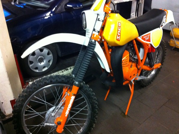

Temmerman Luc a écrit :La voici.
[img_citation]http://www.srcf.fr/forum/img_forum/2013 ... 0148-5.JPG[/img_citation]
j'ai fait ce week-end une balade d'enduro ancienne à Daussois en Belgique (SUPER)
je vais normalement rouler à Sens.
A bientôt
Super, on y sera aussi!
Messages : 3835
A bientôt
Bravo, good job ! :) N'hésite pas à nous faire voir d'autres photos !

Temmerman Luc
Messages : 22
Enregistré le : 10 sept. 2012 17:41
Message par Temmerman Luc »
La voici.
A bientôt

Temmerman Luc
Messages : 22
Merci pour l'info
Flamby, Il magnifico.
Messages : 364
Enregistré le : 09 févr. 2010 08:17
Message par Flamby, Il magnifico. »
Pour vérifier le niveau, il doit y avoir une petite vis dans le carter d'embrayage, derrière le sélecteur. Tu retires la vis, et normalement, moto à la verticale, l'huile doit suinter par ce trou!
