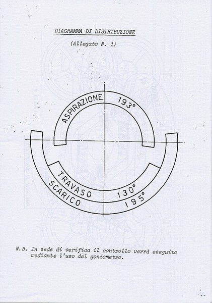

Hola compañeros,en un motor de 80cc con admisión controlada por la falda de pistón,cuantos grados serian los acertados para tener buenas prestaciones?actualmente tiene 160 grados...
