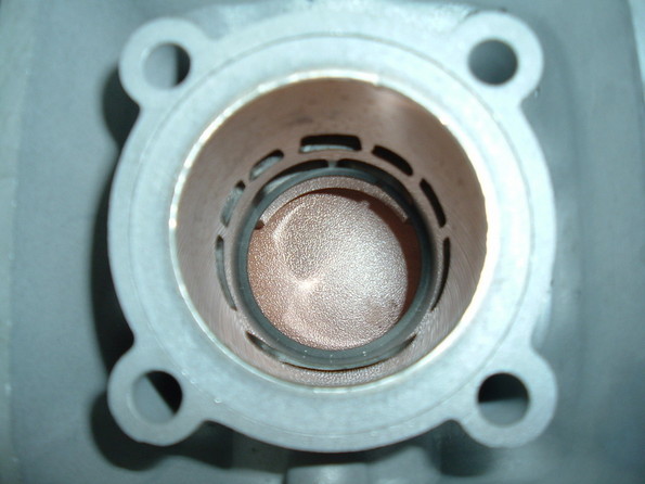

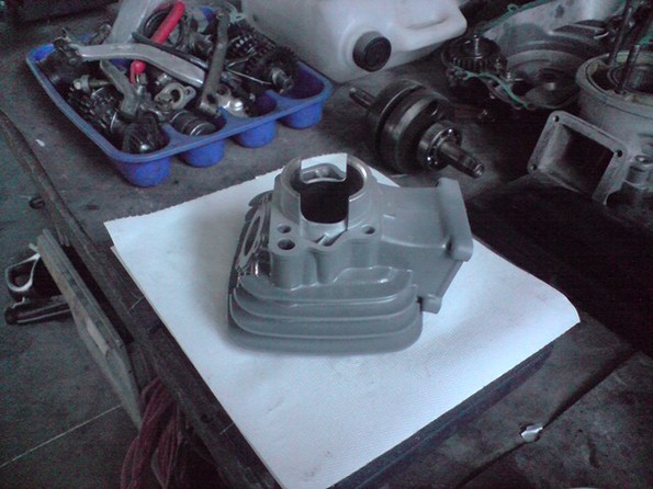

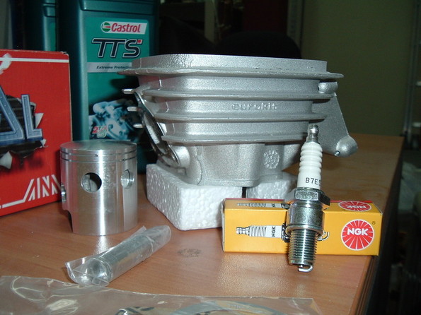

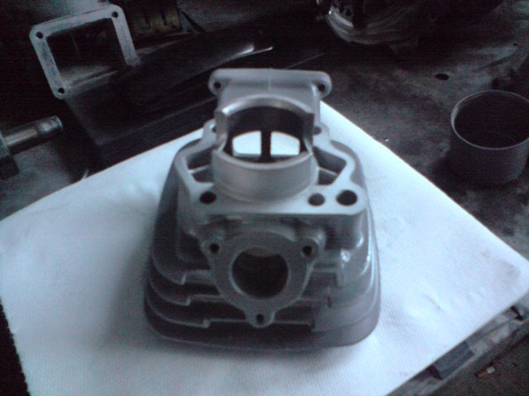

La reference est differente ????
Respect Gerard, il y a quelque boulot là dessus, mais c'était la même chose avec mon système ... :/gérard DELON a écrit :la c'est plus clairhttp://www.srcf.fr/forum/userimages/P261108-17.53.jpg

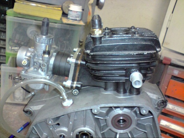

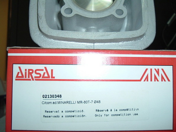

gérard DELON a écrit :Pour l'entraxe tu dois boucher et repercer ,et pour la circulation d'eau; facile tu bouche le bas et tu fraise sur le coté,puis tu soude un manchon alu ,enfin tu monte une pompe a eau electrique de audi et ca marcheerdbeer a écrit :MERCI !!!
C'est que je craignais, MR6, l'entreaxe de goujons et 48 ou plus ?
Comment as tu fait pour la circulation d'eau?
P.S: j'ai un ami espagnol, s'il y a des problèmes d'obtenir ce cylindre on pourrait ....http://www.srcf.fr/forum/userimages/P120809-16.14.JPG
par contre ton ami espagnol m'interesse car la filiere que j'avais en tunisie ne fonctionne pas
MERCI !!!

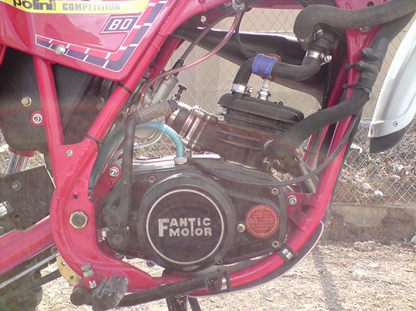

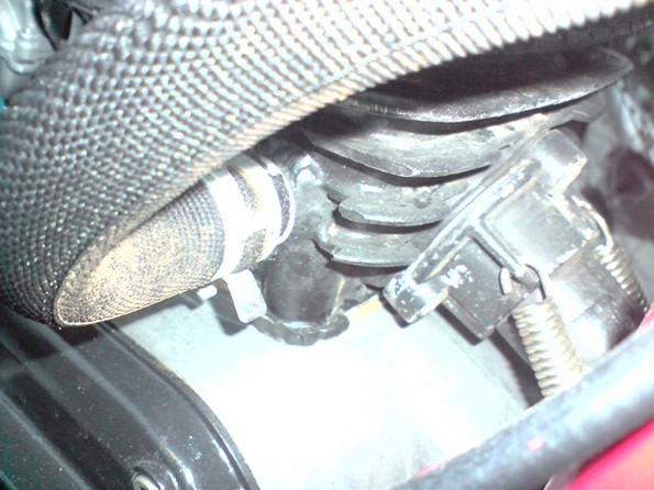

Eh bien , c'est un sacré gruyère ce moteur !gérard DELON a écrit :voilaerdbeer a écrit :Salut Gerard, tu as raison: le moteur est puissant et très pointu, mais certainement c'est aussi un jeu avec l'echappement.gérard DELON a écrit :Salut PETR
Mon bas moteur est celui du FM 280 COMPETITION idetique au 125 RC et il fonctionne bien avec un carburateur de 30 ,mais je vais faire un nouveau moteur avec le cylindre AIRSAL et un carburateur de 32 . Mais pour l'instant je suis tres content de celui ci et j'ai hate de rouler a pont de salars en septembre .
Le tiens a l'air d'etre tres puissant ,mais il doit etre pointu a conduire non ?
D'abord, j'y avais adapté un pot d'une Kawa KX80 avec cylindre Gilardoni Cross en air - même resultat.
http://www.srcf.fr/forum/userimages/80-2.jpg
Pour ca, j'ai changé le carbu en Dellorto 30, mieux mais toujours trop extreme pour faire
une vraie 'enduro'. Je vais essayer un pot plus étroit ...
Je ne connais pas ce cylindre d'Airsal, est ce que tu as de photos ??
http://www.srcf.fr/forum/userimages/dscf0892dk0.jpg
http://www.srcf.fr/forum/userimages/dscf0893jm9.jpg
