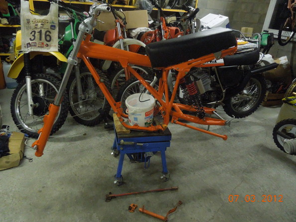

t'inquiéte Salvo c'est juste une entorse :lol: la gori est en attente car j'attends des
nouvelles pour faire faire un réservoir alu comme je t'en avais parlé .

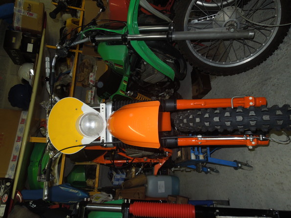

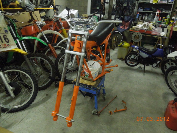

je viens de commencer la restauration d'un modèle mx5 avec carte grise
