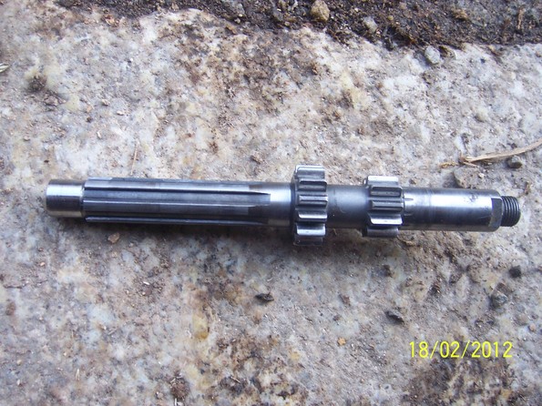

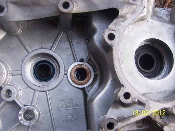

je voudrais savoir si sur mon p6 je peux remplacer la bague en bronze par un roulement et si l'arbre de boite à le même diamètre avec la bague et le roulement.

- regarde les possibilités de ton carter sans la bague pour donné un diamètre extérieur.
- prend ton diamètre d'arbre (je "pense" 12mm)
tu peux surement placé une INA HK 14/12,
il n'existe pas la pièce à l'origine chez minarelli?

je voulais juste savoir avant d'enlever la bague en bronze car pour l'instant elle est encore en etat .
j'ai deja commande les pieces sur le site (encore merci pour l'info).
le roulement est skf hk 1312.
