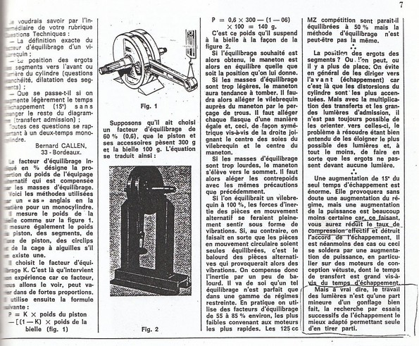

J'ai trouvé ce petit article dans un Cyclomoto, fin 60-début 70 (de la bonne époque ou les articles "techniques" de Moto Revue l'étaient vraiment... - en gros années 50, 60 et jusqu'au début des années 70, après... :rolleyes:)
Je trouve qu'il fait bien comprendre les deux sens du mot équilibrage : choix d'un certain facteur d'équilibrage, et symétrie du poids de la matière dans chaque masse du vilo
Poussent des cris! "

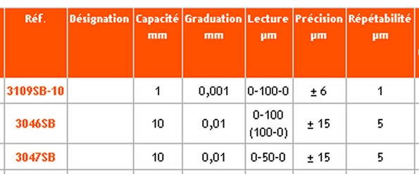

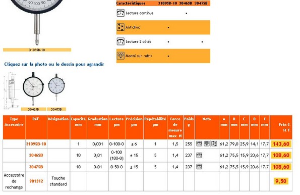

Messages : 4047
Je ne veux pas préjuger du matériel à ta disposition. :)
Mais pour approcher le zéro, il faut un matos hors de portée de bon nombre d'ateliers de mécanique générale. :hehe:
En mécanique, tout est affaire de tolérance, en plus ou en moins. ;/
Et travailler au poil près est loin d'être suffisant. Un poil doit bien faire 4 centièmes. :P
Au hasard, je joins les caractéristiques de comparateurs basiques, mais de marque très connue. Matos accessible, le constructeur ose encore afficher le tarif sur son site. :clin:
Petite remarque pour Bubb, c'est pas parce que le comparo est gradué en centième qu'il est précis au centième. Le My....o du tableau, équivalent au ROCH :clin: a une précision de plus ou moins 1,5 centième. Entre deux mesures, l'écart peut aller jusqu'à 0,5 centième. ;)
