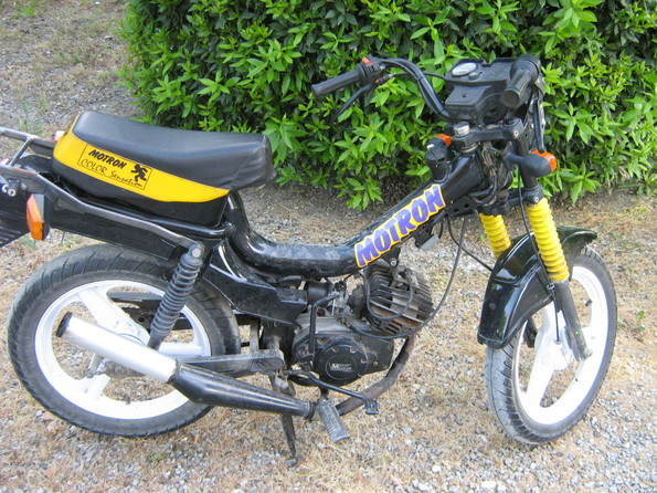

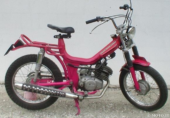

Faut savoir que sur les cyclomoteurs (cadre en V), c'est un moteur courant.
Chez Minarelli, le chiffre indique le nombre de rapports, donc 3 :) pour ton moteur.
Tu peux adapter des cylindres Minarelli "classiques", les embases sont les mêmes.
Il te faut par contre bien vérifier la course, normalement 42, car il y a des variantes, notamment sur les series DL3/4 où l'embase est différente et la course de 39.
Comme sur les séries RV, l'axe de sortie de boîte est cannelé, mais c'est du 15mm et non du 17 comme sur les K6.
Je ne sais pas trop ce que tu voudras en faire, mais bon, mis à part sur un petit cyclo...
Concernant la dénomination Morini, peut pas te dire les raisons exactes.
Ce type de moteur va se trouver notamment sur les Fifty, Cobra, MZV, Motron....
