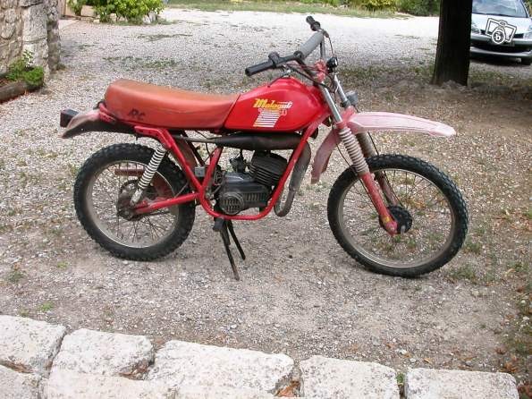

Même si la position et l'espacement des 3 trous de fixation soit exactement la même sur les 2 moteurs, il me semble que ce n'est pas aussi facile de monter un Minarelli là ou était prévu un Morini, que l'inverse. La problème c'est que les pattes fixation coulées sur carter sont plus large sur Mina que sur Morini. Donc pour monter un Morini sur un Mina, ce que j'ai fait plusieurs fois personnellement, il suffit de faire des entretoises de la bonne largeur et en attendant de mettre la bonne épaisseur de rondelles de 1mm.
Exemple :
L'inverse est forcément moins facile!
Il faut donc voir sur ton cadre comment est l'écartement des pattes de fixation : large + entretoises ou étroites serrées directement sur fixation carter...
