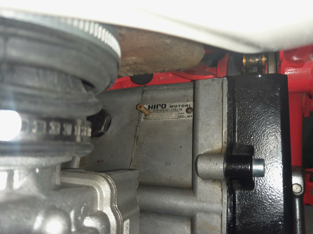

J'ai relevé la plaque du moteur :

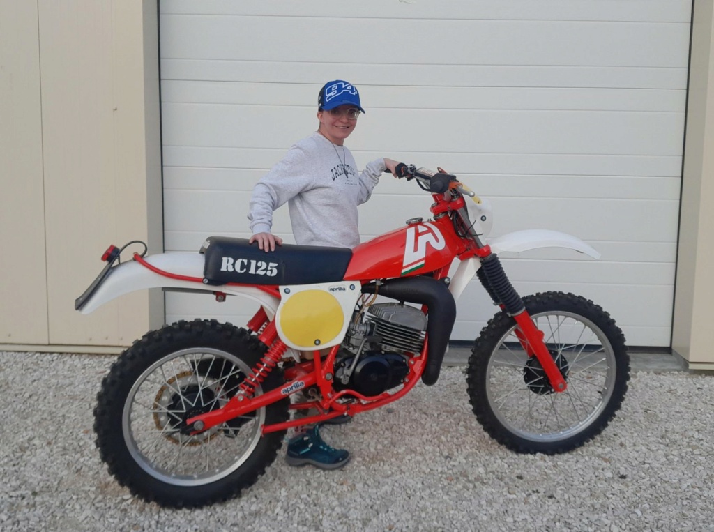

salut la compagnie! voici mon Aprilia 125 RC 1978, achetée aux enchères du salon du 2 roues de Lyon en 2025.
Cette brêle m'a tapé dans l'oeil parce qu'elle est mimi, mais à voir de plus près il y a pas mal de travail :
administratif d'abord:
- j'ai juste l'attestation FFVE et la facture des enchères
Mécanique ensuite:
- la moto est équipée d'une fourche Corte Cosso avec le frein à gauche alors que les '78 (si je me trompe pas) ont une marzo avec frein à droite
- Les amortisseurs marzo sont morts

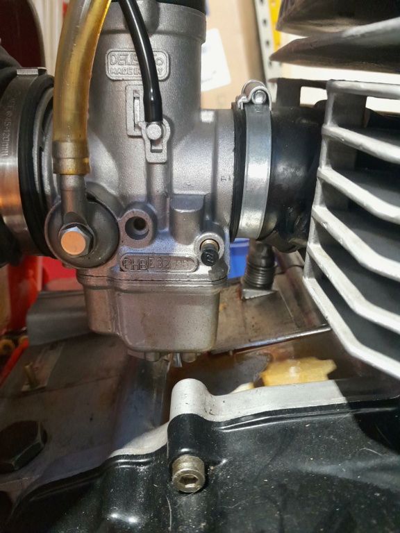

- Le carbu est un Dell'orto PHBE32 (avec graissage séparé!) qui fuit comme un panier percé alors que l'origine est un 34
- Le moteur marche comme une patate, il faut être à 8000 rpm pour qu'il monte une (petite) côte...
- Beaucoup de jeu dans le bras oscillant
Avant d'aller plus loin, je vais essayer d'obtenir un CG collection.
Tous les conseils sont bienvenus: jusqu'à maintenant, j'étais plutôt du côté Autrichien de la force pour mes vielles enduros!
