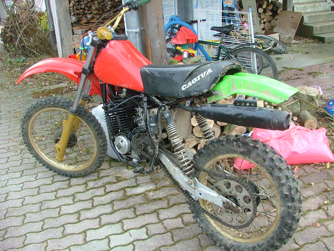

phobos a écrit : 28 nov. 2024 22:51 Bonsoir à tous,
J'ai récupéré une cagiva 250MX de 1979.
Tres jolie moto !, malheureusement je n'ai aucune doc concernant cette moto (owner's manual, repair manual's).
Je recherche toutes les infos nécessaires pour l'entretien et les reglages et les docs concernant le moteur.
Au plus urgent, j'aimerais savoir:
- quelle huile et quelle quantité d'huile est nécessaire pour la vidange
- valeur de callage de l'allumage
- mélange à 2% ?
Merci de votre aide !
Bonjour
J'en avais récupéré une aussi
Que j'avais transformée en enduro ( sacrilège !!)
2mm pour l'avance
Huile boîte pas trop épaisse: 10/40 semi synthèse va bien, niveau un peu en dessous du bas du couvercle circulaire d'accès à la commande d'embrayage.
Pas de doc à part un part list ( qui doit être sur le forum) .
J'en ai restauré 2 et j'ai une 3ème en route.
j'ai faire refabriquer des pistons et toute la déco.
Vintage Art fait les cache latéraux
Tu peux me contacter en MP.

Encore une fois, merci Thierry !.
Habituellement, sur mes vieilles petoires de la même époque, je suis plutot à 1.2mm, soit 13° en gros.
Mais je vais essayer les 2 valeurs.
Toujours personnes pour les docs ?; serais-je le seul à posséder cette merveille ? :-)
J'essaie d'ajouter une photo apres ce message.
Messages : 27430
Re: Cagiva 250MX 1979
Sur mes 250 APRILIA ou SWM de la même epoque on est autour de 2mm...et ca marche très bien!

Merci Thierry,
Côté mélange je pensais bien rester sur ce que je fais aujourd'hui sur les autres bécanes, on est donc en phase.
10W40, ok, pareil, comme sur mes vieilles enduro/cross.
Pour le reste, doc et avance à l'allumage, est-ce que quelqu'un peut m'aider ?.
Messages : 27430
Bonjour et bienvenue!
Je ne suis pas un specialiste CAGIVA mais je peux malgré tout t'indiquer de faire un melange à 2% avec une huile de synthèse de qualité. Concernant les boîtes de la 10W40 spéciale moto pour les embrayages...tu dois avoir un temoin de niveau sur le moteur pour la quantité.
Tu as des photos de ta moto?

Bonsoir à tous,
- mélange à 2% ?
