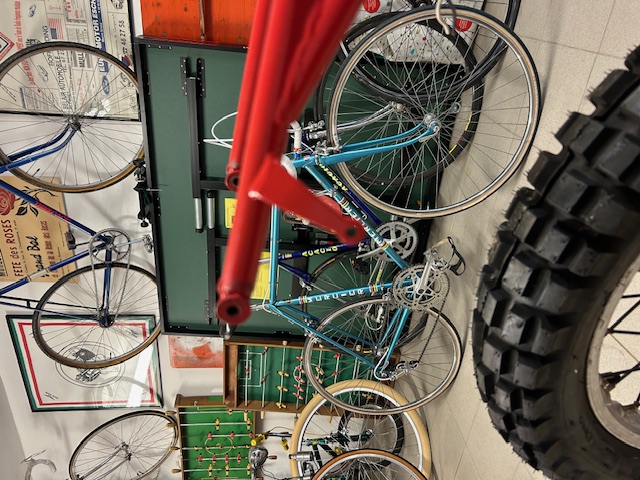

les amortisseurs marzocchi à bombonne séparée sontrpréssurisés avec un piston séparateur, tu les mets comme tu veuxfandelmike a écrit : ↑15 mai 2024 08:09 Salut,...
j'ai débuté une restauration d'une APRILIA RC année 1981 à mon avis,...pas certain,..Quels sont les caractéristiques qui déterminent l'année de la moto...???
Les caches latérales ....??? Je suis à la recherche de quelques pièces....comme l'air box...le phare arrière.....comment faut-il démonter la fourche arrière..??? Les amortisseurs MARZOCCHI arrière,...sont-ils installés avec le réservoir air vers le haut ou vers le bas...??? J'ai vu plein de photos différents..???

Salut Mike , c'est celle là?
Si oui mets nous d'autres photos, tu comprendras que l'on en voit pas assez.
Si deux vis sur le cadre et las caches latéraux, modèle 1981 rouge chez nous. Si trois vis modèle 1979 ou 1980 .
