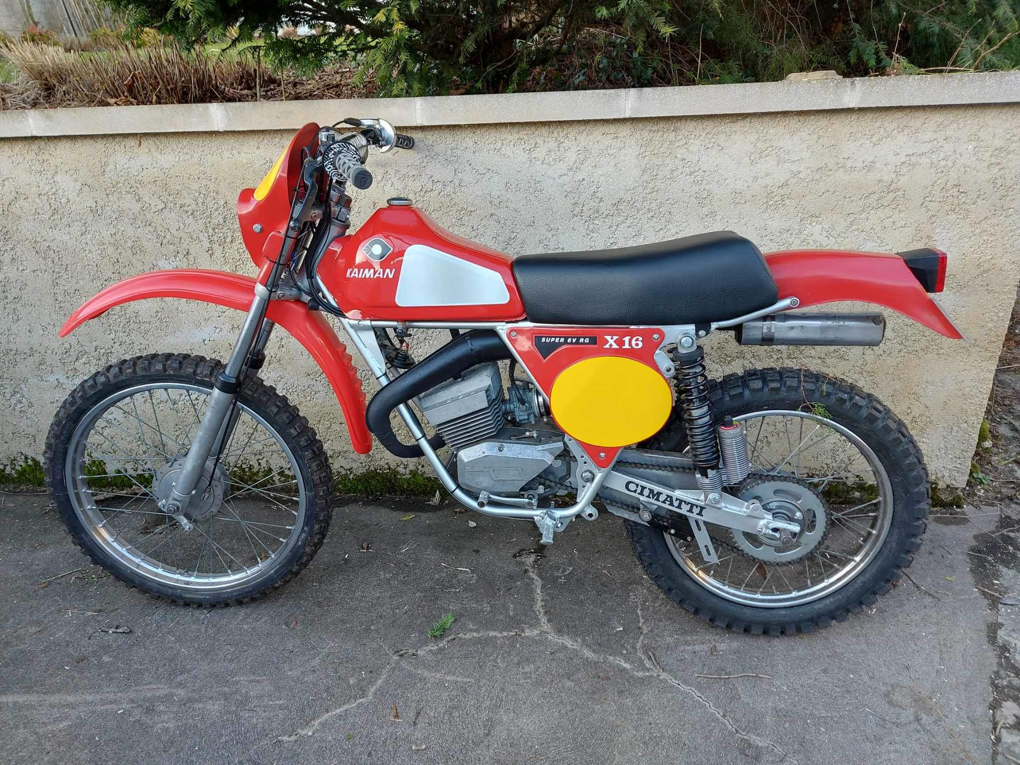

Ça y est, elle est terminée.
Maintenant on va la faire rouler quand il n’y aura pas trop de boue afin de la peaufiner.
Je n’ai pas cherché à la remettre à l’origine car à l’époque tout le monde bricolait, moi le premier :D
J’ai pris quelques libertés mais aussi beaucoup de plaisir à la refaire.
Commencée en Septembre 2023 et finie fin janvier.
J’en profite pour remettre une photo quand je l’ai eue…

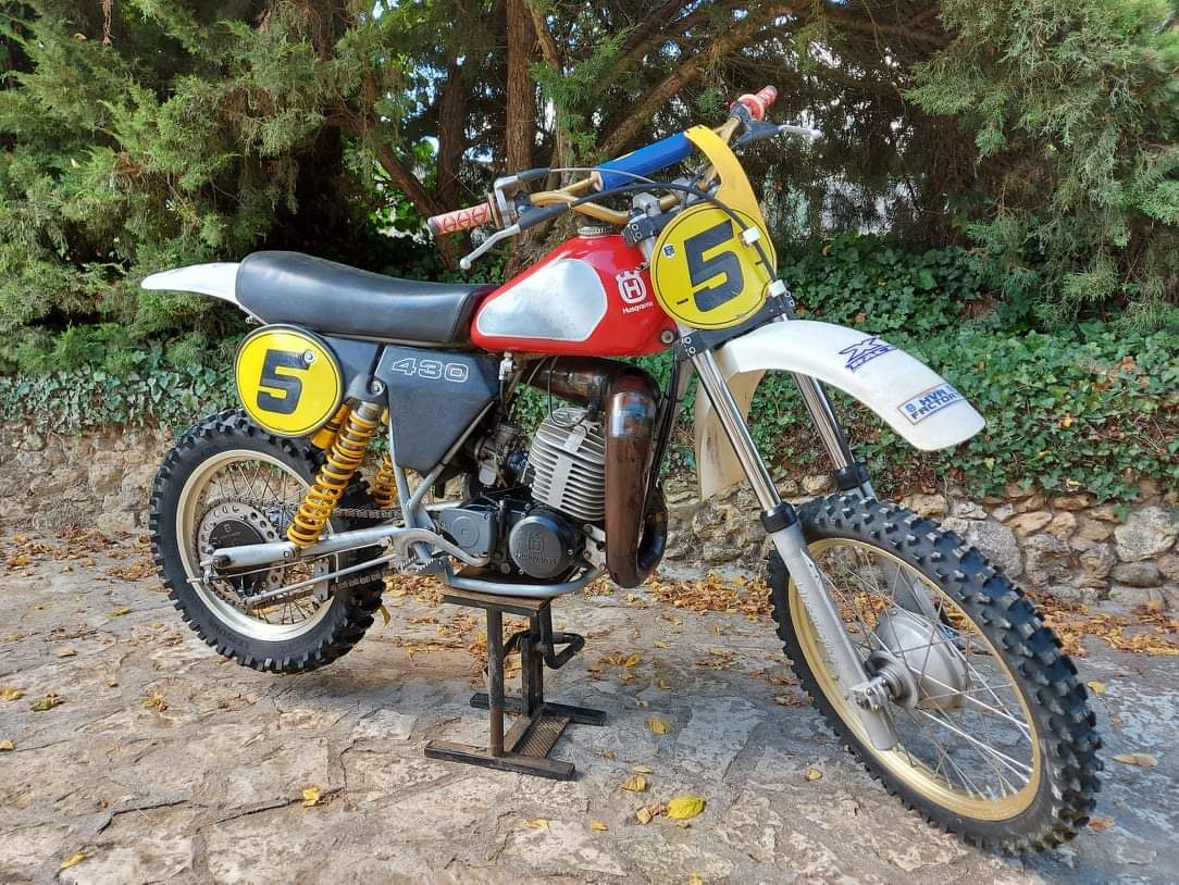

Pour ceux qui suivent :D
Voici l’inspiration directe…

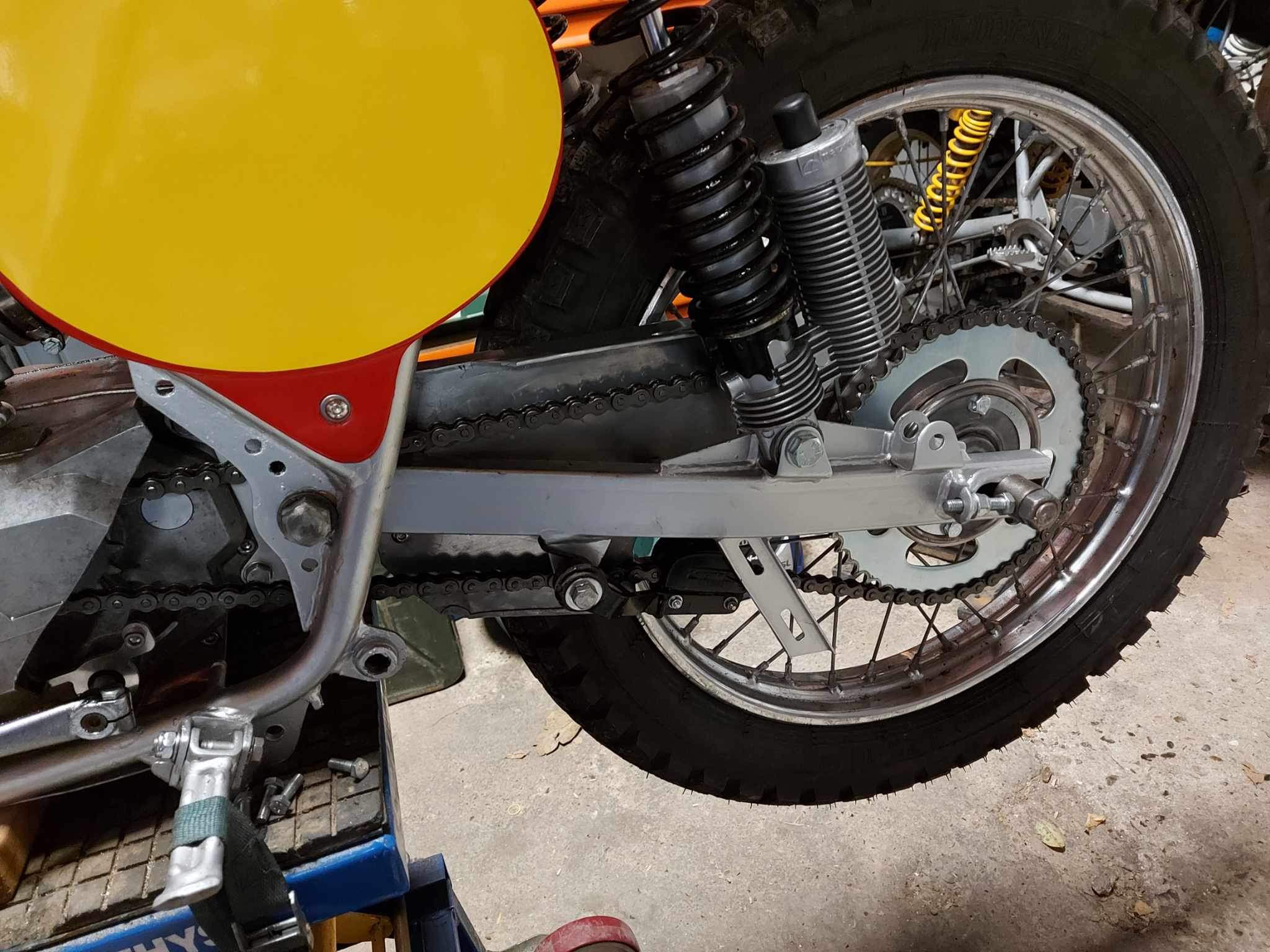

Je ne demande que ça de le revoir.
Alors maintenant je me suis fabriqué un carter de chaîne.
J’ai aussi réparé mon bouton de masse car il ne fonctionnait pas et je me suis une grosse bourre en appuyant dessus :? :?
Après réflexion, c’était juste l’interrupteur qui ne faisait pas masse à cause de la peinture sur le guidon.
Du coup, j’ai tiré un fil de masse depuis la fixation de l’interrupteur et ça marche maintenant.
