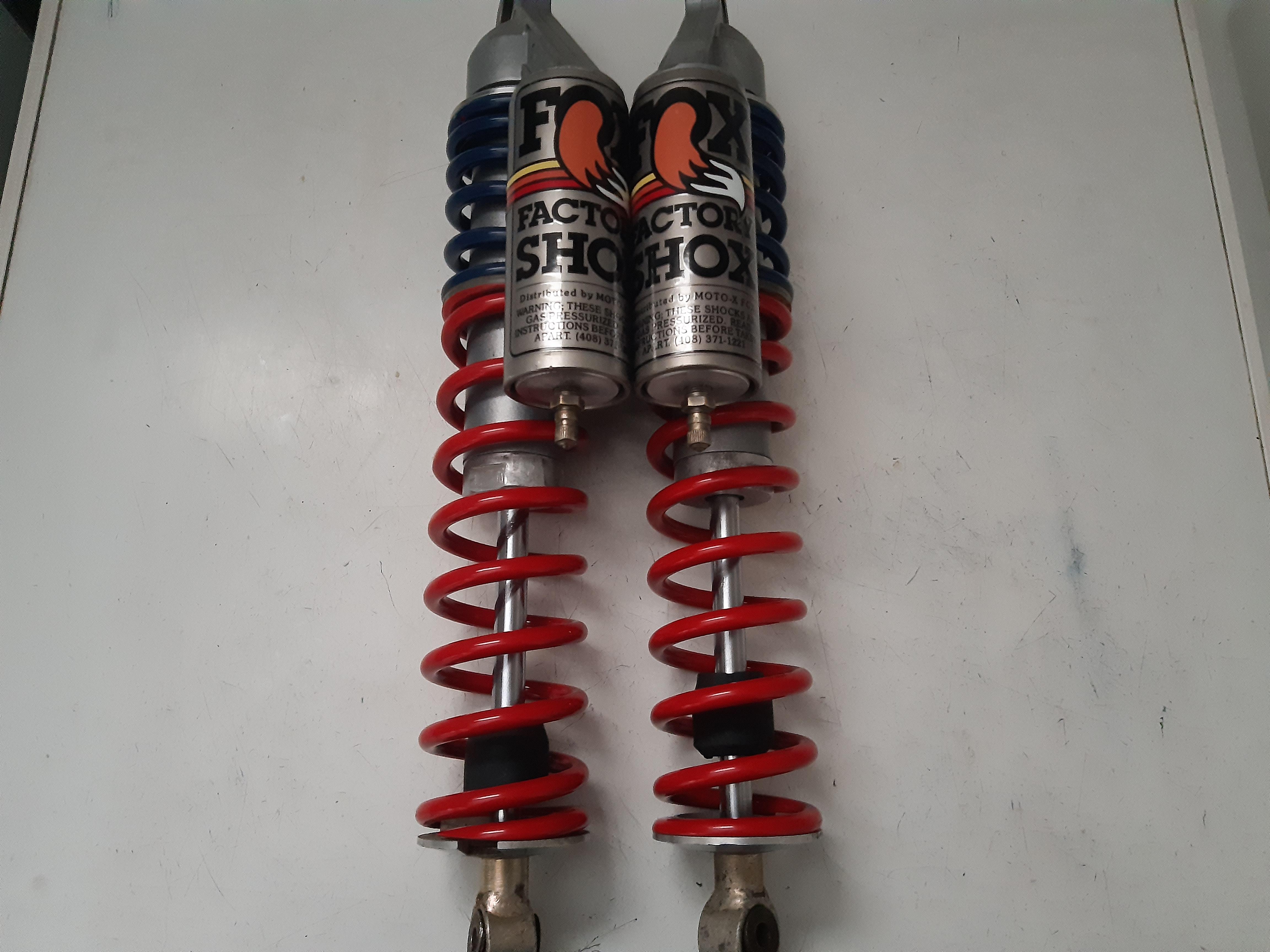

Même si ses amortisseurs représentent un budget pour leur rénovation, ils sont à classer dans les meilleurs réalisations de l'époque et leur maintenance pose même moins de problèmes que certains concurrents européens: cela n'est pas anodin, une simple clef à molette permet de démonter le guide tige fabriqué dans une matière noble alors que sur la majorité des autres produits un outillage spécifique et souvent beaucoup de dextérité sont nécessaires pour ne pas abîmer le bouchon en aluminium tendre !
Ultime rafinement, les combinés sont équipés de rotules sur les 2 fixations pour éviter le flambage.
Ce genre d'équipement équipe tous les combinés modernes TT, mais c'était totalement anecdotique à l'époque ... Cela aurait permis d'éviter de tordre vos pauvres tiges d'amortisseur y compris sur les motos de trial !

Merci Espada pour le partage de tes photos 8)

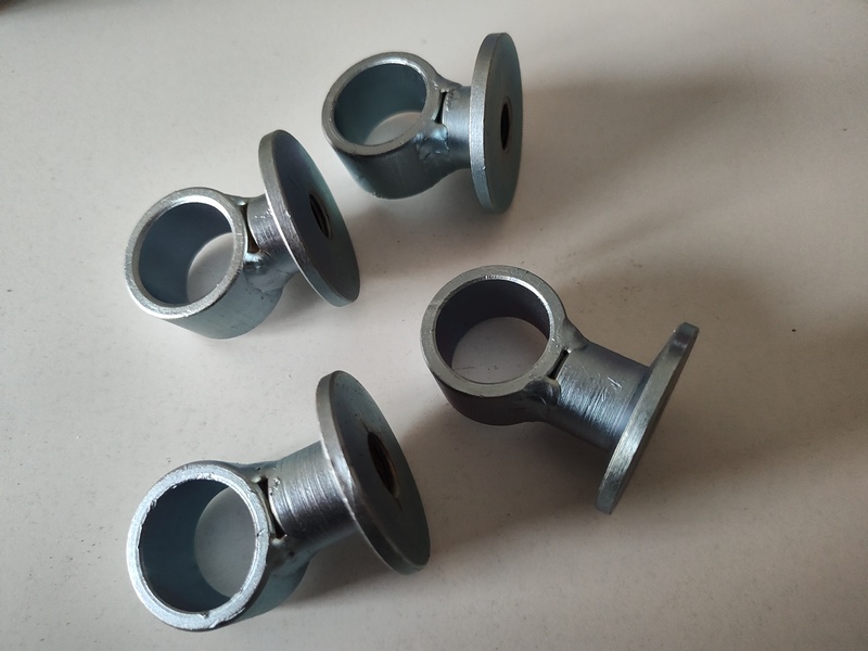

Bien vu Thierry !
Comme l'indique Thierry bien vérifier lors du déplacement de l'amortisseur que sa fixation basse ne rentre pas en contact et n'entame pas la fixation du bras en aluminium.
Moi j'ai hérité de 2 hauteurs ...

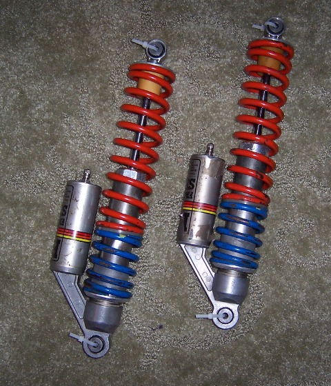

Puisque que vous êtes avare de photos malgré mes demandes répétées, voici les miennes !
PS: sur mes Fox, il n''y a pas de bague de rétention de la course ...

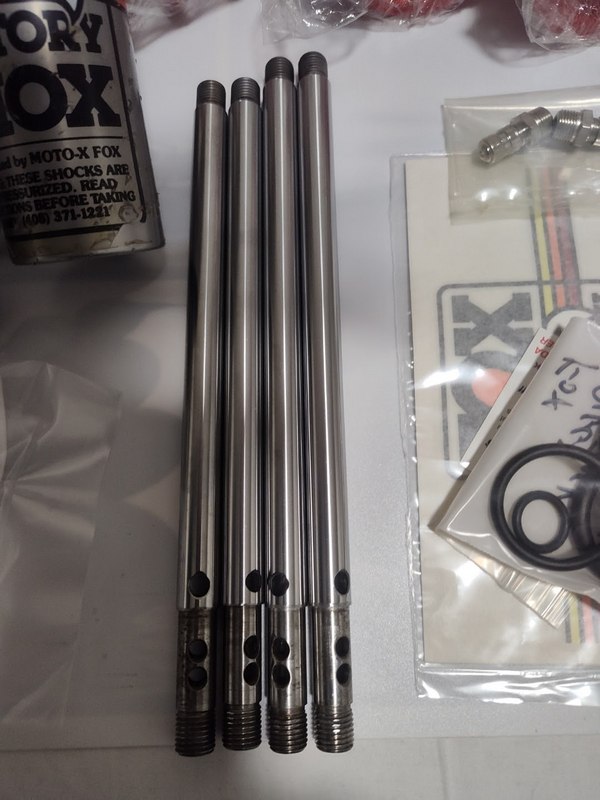

Voici mes 2 paires de tige Fox que j'ai fait chromer chez http://www.motofourche.be/
Bien évidement ses tiges sont spécifiques à cette marque de part leur dimension en pouce : ici avec des hauteurs différentes.
Une paire pour un modèle émulsion et une autre paire pour une version Piggyback : je cherche d'ailleurs 2 x flexibles et 2 x bombonnes pour mettre à niveau vers les "Remote réservoir version".
Les magnifiques Piggyback ont été
subtilisé sur une 125 KTM LC 1982 qui était équipée d'une option initiée par l'importateur KTM de L'époque, Royal Moto .
Les tiges comportent toutes un système d'alésages ( Laminage) spécifiques propre à la technologie employée par ce fabriquant avant-gardiste.
Toutes les pièces d'usure sont disponibles facilement sur la toile, mais à un prix soutenu, il faut le reconnaître.
Pub de l'époque : 320$ la paire de Fox Piggyback aux states dans les années 80 ... Ça laisse rêveur.
Vous remarquerez que cette nouvelle série d'amortisseurs est mise en avant en volant la vedette aux fameux Fox Air shox à air ...

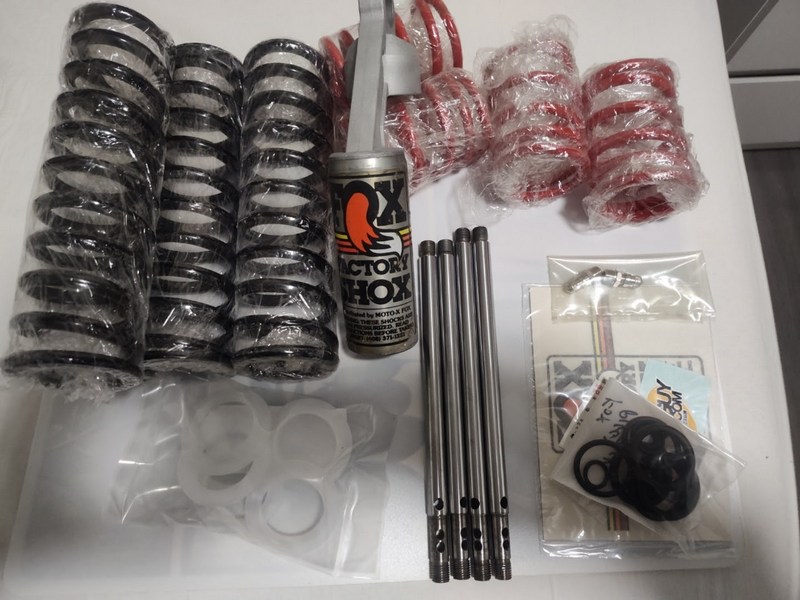

Oui j'ai des cales mes hyper trop grande en fer a bourri avec du scotch et amasse de la rouille entre deux j'en est refait des plus courtes que j'utiliserai en fonction de la dureté j'attend les dumpers et les stickers us pour les remonter j'ai eu tout mes toriques a mon ancien taf je crois qu'il y en a 5 ou 6 je me souviens plus de la tête au pied bref ,je ferais des photos au remontage .
Pour les US sa a l'air sérieux car régler plus par rapport au cour du dollars et remboursé direct 10 dollars sur mon compte par Paypal de plus, plus rapide quand France car j'ai reçu un message après douane comme quoi il sont en France depuis 2 jours ,mais le temps ne si prête pas chez nous trop de neige .
Après les amortisseur Fox sont plus costaud et plus simple que les Corte et Cosso typé White_Power avec système vissage (ohlins) et non emboité et tige plus grosse
Voila a bientôt Hiroman et merci encore pour les infos qui m'on été bien utile .

Avant toute chose, j'aimerais bien avoir une ou deux photos de vos combinés démontés ...
J'en saurais plus sur leur état ... Et je ne comprends pas pourquoi vous voulez refaire les cales puisque vous les avez déjà !
Je vous rappelle qu'en fonction de la longueur utile dont vous avez besoin, vous n'êtes pas obligé de les laisser...
Ne comparer pas la conception interne de vos Fox avec d'autres produits , ils sont heureusement différents et bien souvent incompatibles.
