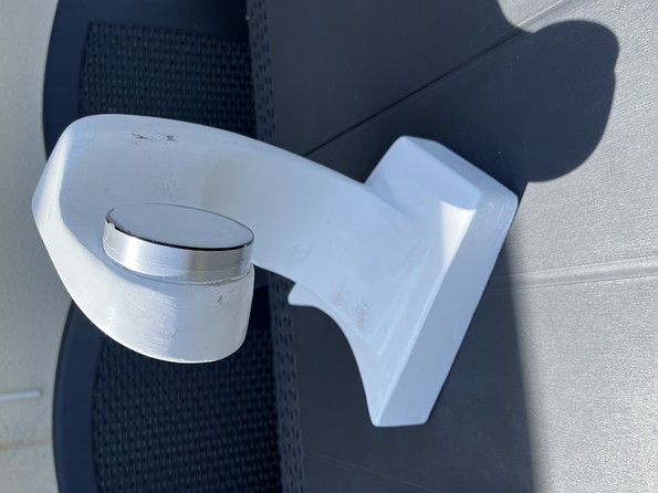

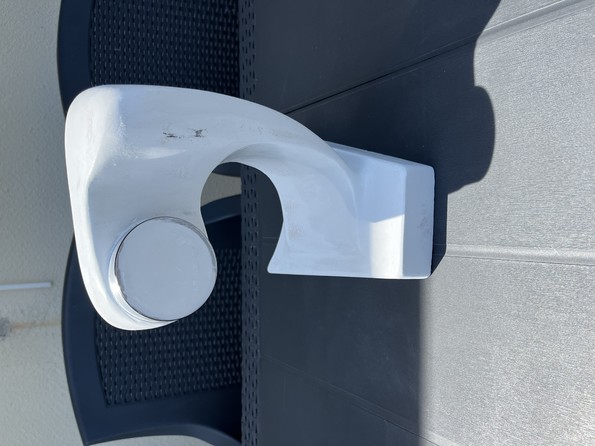

bonjour en retravaillant la pièce le moule sera en 2

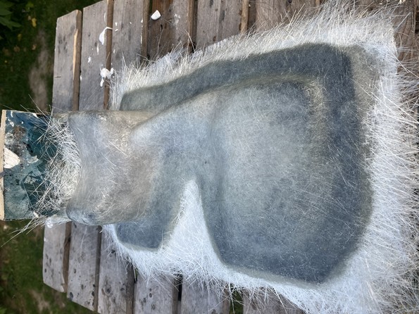

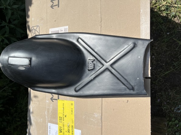

j’en ai profité pour faire un moule fond de selle tgm là c’est facile

bonjour réalisation dune boîte à air pour 486 kramer le moule sera en 3 parties

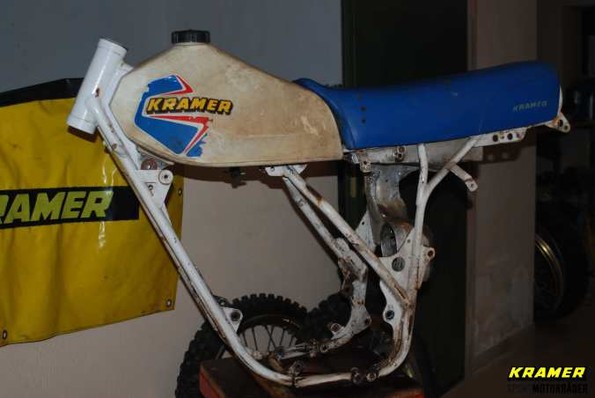

Tu en possèdes un ? Si oui ce serait intéressant de le modéliser.

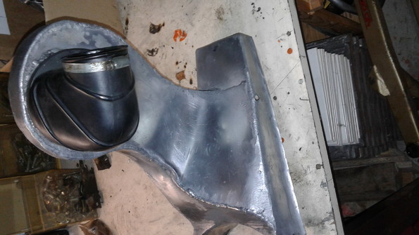

J'ai retrouvé des photos glanées sur le net d' ATK qui utilisent la même base moteur Rotax que ta Kramer ...avec une toute petite pipe d'admission.
Merci Pascal pour les photos. Pour la pipe d'admission c'est bien celle que j'ai monté, retrouvée chez EnduroKlassiker à un prix correct (j'espère qu'elle sera de meilleure qualité que celles que j'ai pu monter avant.

C'est exactement ce modèle de montage avec Mikuni et boite à air en alu que je cherchais. Peux-tu mettre des photos plus nettes et avec plus de détail notamment pour voir comment la boite à air alu est fixée. Je sais qu'ils ont conservé l'arrivée d'air sous la selle d'où cette cheminée qui remonte sur la droite.

usinage du coude en alu pour monter le mikuni ou bride en impression 3 D c'était beaucoup plus simple ;)
