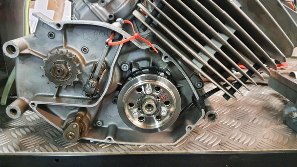

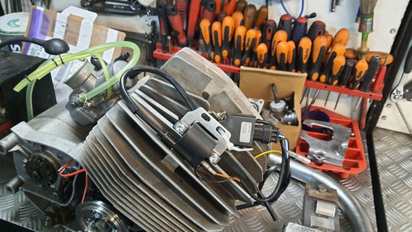

gérard DELON a écrit :Monté sur un 125 GILERA avec la masse d'inertie
[img_citation]http://www.srcf.fr/forum/img_forum/2022 ... 112756.jpg[/img_citation]
[img_citation]http://www.srcf.fr/forum/img_forum/2022 ... 112802.jpg[/img_citation]
C'est propre ! :)
Le rotor a une rainure de clavette, comme celui d'origine, ou ça tient juste sur le cône ?
C'est propre ! :)
