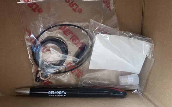

sinon j'ai reçus mes joints de carbu et un pointeau.
commandé directement chez dellorto.
j'ai eu un splendide stylo dellorto en cadeau.

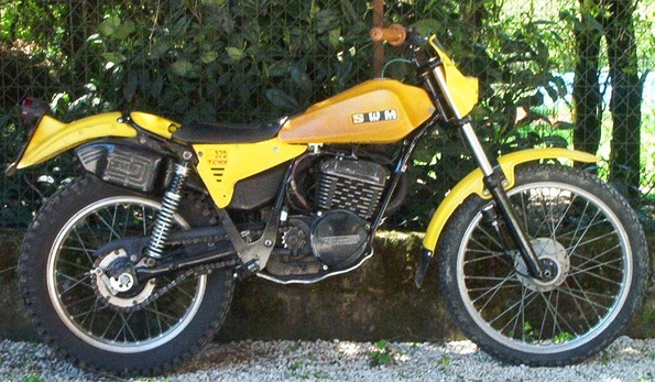

la photo vue coté droite est intéressante, car je note qu'il me manque le compteur et surtout la couleur du réservoir est comme la mienne, donc même avec le temps, la patine reste.

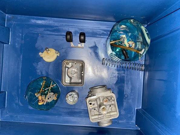

Mon petit bac ultrason 2 litres à parfaitement fonctionné. Je ne mets pas la photo pour de la pub, J’ai utilisé un produit à 5 % qui sert à nettoyer les lunettes et le gras est bien parti avec.
Prochaine étapes, Recherche des joints, démontage et recherche de la panne pour l’allumage, je suis content, car je n’ai jamais eu de moteur Rotax à bricoler.

Flotteur avant nettoyage
Ensemble des pièces nettoyées
