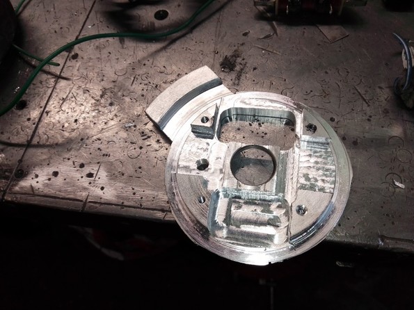

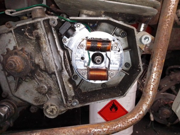

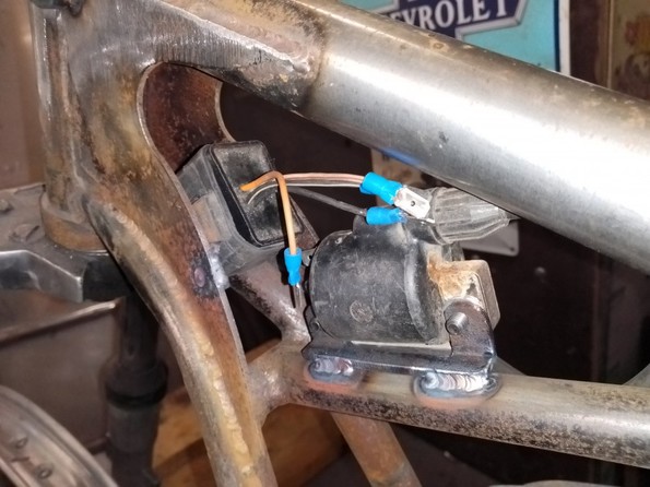

electronisation de l'allumage au revoir les rupteurs :P
oups matériel japonais chuuuuuttt :D
création du plateau
volant DANSI conserver cela rentre pil poil
Modifié en dernier par yaktrial le 17 févr. 2021 20:32, modifié 1 fois.

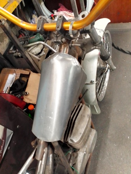

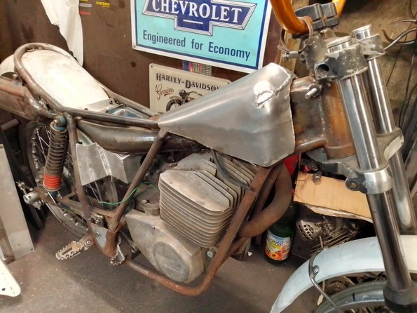

l'idée première était de reproduire la coque résine du proto a l'identique
mais notre ami le Martien a décider que se sera réservoir alu et coque par dessus pour l'habillage
ce qui n'est pas pour me déplaire :cool:
aspect général brut pour ce faire une idée une fois fini :bise:
