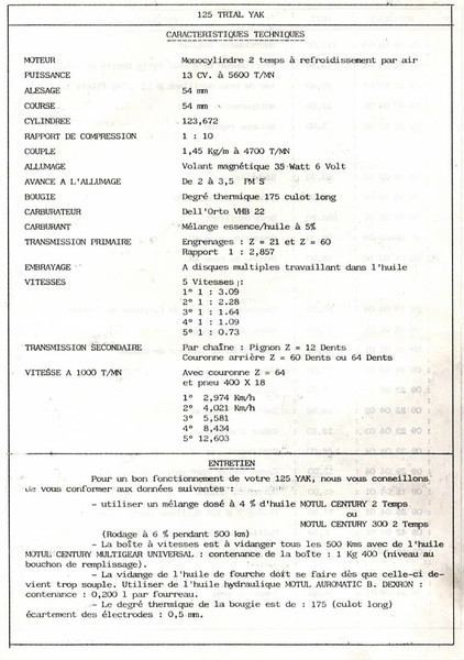

Message par yaktrial »
non je répondait a la question de la quantité d'huile
il y a laes contenances :clin:

yaktrial a écrit :salut joel
hé Hop Magique
[img_citation]http://www.srcf.fr/forum/img_forum/2021 ... ser-2.jpeg[/img_citation]
je pense que ce qu il cherche c est la feuille barrée de rouge

:D Re salut aimerai savoir quantité huile fourche paioli pour mon BPS yak merci d'avance ;a celui qui m'apportera la solution .
