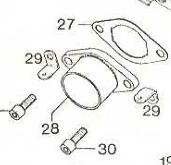

Je recherche une pipe d'échappement ou bride d'échappement ? pour cylindre 250
Grazie Mille

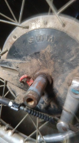

Messages : 4047
Soyons précis monsieur Espada.
Ci-dessous UN flasque de frein siglé SWM.
À ne pas confondre avec LA flasque estampillée SWM.
:P

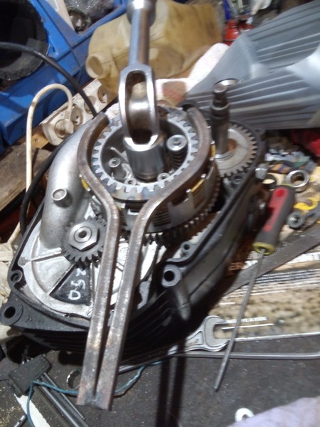

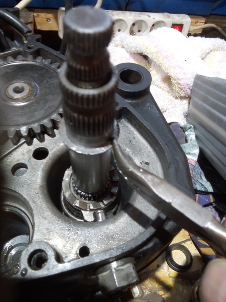

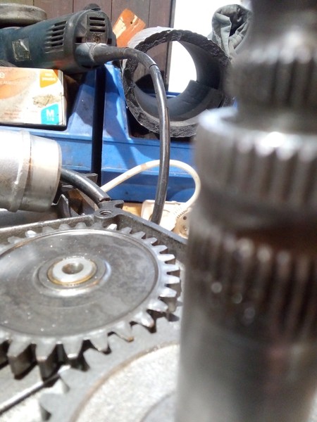

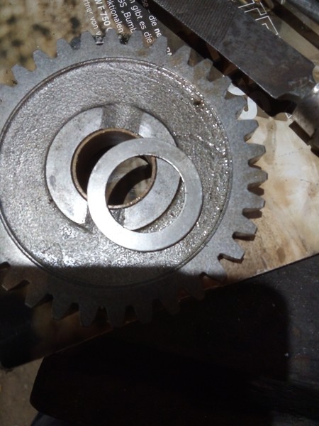

Tiens histoire de demander des news des Swoums du JPH

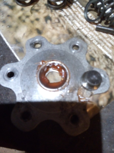

Remontage d'un moteur trouvé par un pote
Cylindre retourné pour montage dans un kart et plein de pièces cassées , disque d'admission en tole ondulée entre autre
il manquait cette rondelle de calage du pignon et le boulon de butée du rochet de kick
On dirait du fait maison
Celle la manquait aussi coté carter
Elle avait été recyclée en calage de cloche d'embrayage et vice versa
Sans et avec la petite rondelle d'appui

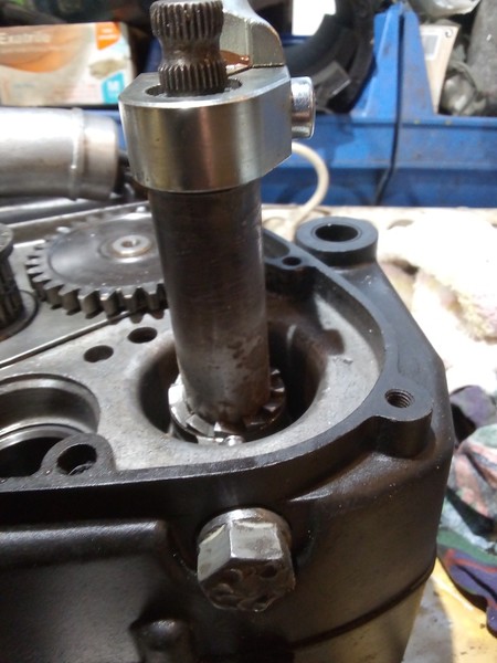

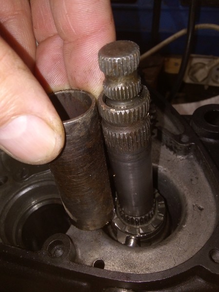

Comment donc qu'on enfile c'te saleté de rochet sur un rotax
Avec une entretoise en tube fabriquée avec Glamour
Pis on pousse et on tourne avé le kick

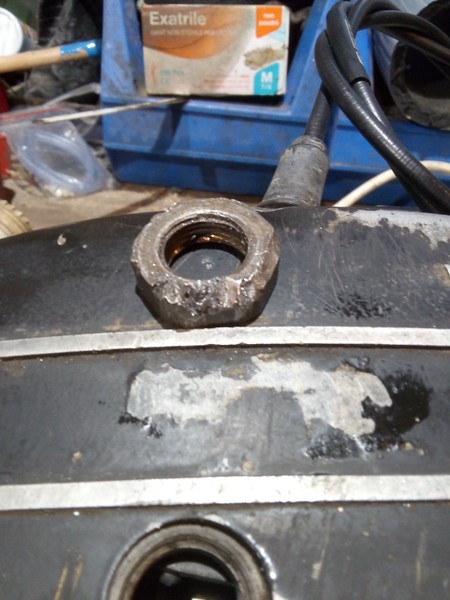

La clé de blocage du diable pour serrer l'embrayage
Ça ressemble a du fait maison
L'ecrou qui se promenait dans la cloche ça donne une idée du montage du moteur tout était a peu prés dans cet état
Et c'était pas le bon modèle il n'avait pas le chanfrein pour la rondelle frein crantée
Piece neuve achetée chez BRP SHOP
Bingo le roulement était monté a l'envers
That's all folks " C'est tout pour aujourd'hui " pour les non anglophones

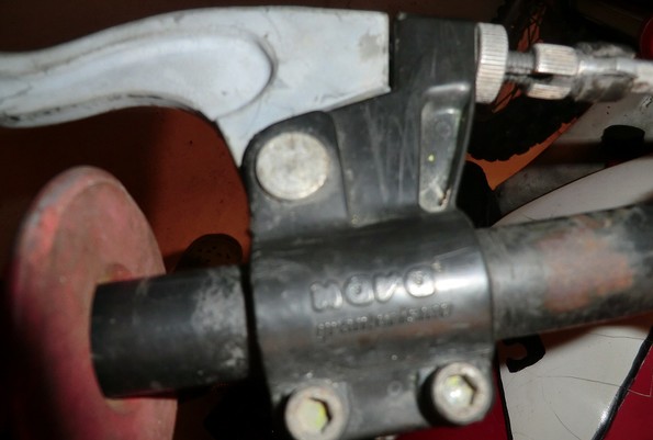

Sur une des 2 svoum , il y a des cocottes et leviers en plastiques de la marque NAVA ... comme les casques ... :D pas confiance en ces vieilleries, du Magura en alu à la place , sera bien mieux.. :clin:
A+JPH74

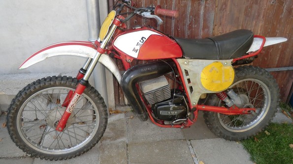

Bonsoir la SQUADRA , :)

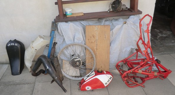

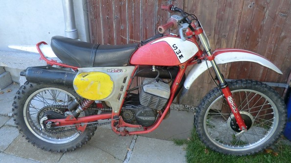

Après une longue pose concernant le chantier de la SWOUM , je me suis remis à la recherche de
morceaux d' époque ... et finalement , le bouche à oreille , m'a fait acheter de quoi en faire une de plus :hein: :hein: ;/ et quelques bricoles en rab ...
Les deux cadres sont de 78 , mais les pédales de frein sont différentes : une plate et l' autre tubulaire façon Portal ... une selle courte et une longue , tambours de frein AV différents ...
Encore des mystères à éclaircir ... :D
A+JPH74
