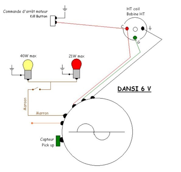

shema circuit electrique simplifié pour minarelli allumage DANSI

Quelqu'un aurait il le shema d'un circuit électrique simplifié pour un minarelli allumage Dansi électronique.

je viens de trouver juste la sur cimatti :bise:
domisixdays
Messages : 810
Localisation : libourne (33)
Message par domisixdays »
OK merci :clin:, je le met ici, il sera plus facile a retrouver avec le titre du post

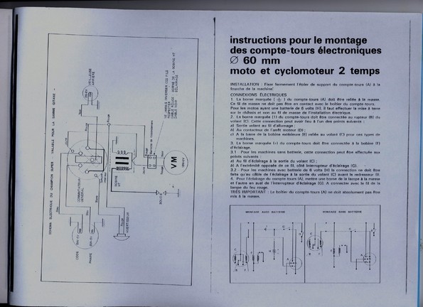

thierry cross6
Messages : 1425
Message par thierry cross6 »
domisixdays a écrit :OK merci :clin:, je le met ici, il sera plus facile a retrouver avec le titre du post
[img_citation]http://www.srcf.fr/forum/img_forum/2010 ... mage-1.jpg[/img_citation]
[img_citation]http://www.srcf.fr/forum/img_forum/2010 ... ique-1.jpg[/img_citation]
longtemps j'ai cherché une solution pour monter un compte tour sur un 2 temps(au début sur les "bleu" ensuite sur les mina à rupteur puis sur les motoplats) sur le livret d'entretien des minarelli dont je pense tes docs sont issus il y a deux possibilités: des retours d'expériences?

Je déterre le post, le schéma va me servir, merci à son auteur.
Quelqu'un sait à quoi sert le fil orange en sortie d’allumage ?
Si ma mémoire est bonne, le fil orange sert aux accessoires, et notamment les clignotants.
