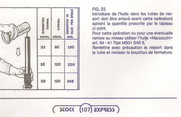

j'ai regardé dans mes archives ,et il y a de grandes chances que ce soit 220cc .c'est d'ailleur ce que j'ai du mettre dans celle de mon 50 swm et ça le fait bien.

salut catillon,connais tu le dèbattement de t'a fourche ? dans ce cas je pourrai peut étre t'aider pour la quantitèe d'huile.

c'est une fourche marzocchi de diametre 35

bonjour a tous!voila la fourche qui va remplacer celle qui était en place,les joints sont changés;le probléme c'est la quantitée d 'huile a mettre?si quelqu'un peut allumer mes l'anternes :lol:Imagebon je remonte,et remet mon pantalon :lol: :lol:

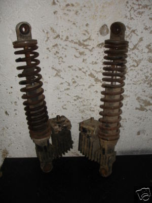

dit donc vous en connaissez un bou les gas!!j'en reste sur le cul!!merci a vous tousImage
catillon a écrit :salut a tous,y a t'il quelqu'un qui connais ses amortisseurs?
http://www.srcf.fr/forum/userimages/IMG-5051-1.JPG
Bon après recherche , ce serait des amortos IMCA , ya quelqu'un qui en a parlé sur Rugginose , mais ça n'a pas laissé de gros souvenir dans la mémoire collective des spécialiste de la suspenssion puisque même Abart n'en sait pas beaucoup sur la marque . Mais peut être qu'en france ya un type qui connait ses amortisseurs , ça renseignerait même nos amis Italiens ! ;)

catillon a écrit :salut Didier,tu crois que c'est du marzocchi?
Je pencherai pour du Paîoli mais pas sur :rolleyes:
moi aussi j ai deja vu sur mes bouquins italiens!
