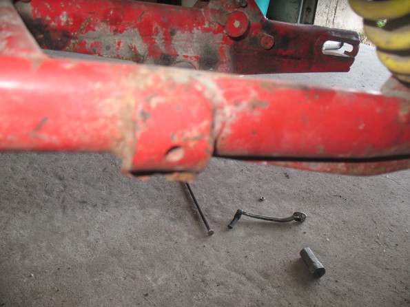

Une petite patte.
Une verrue sur le bras oscillant

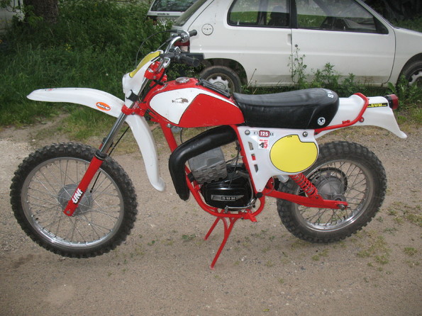

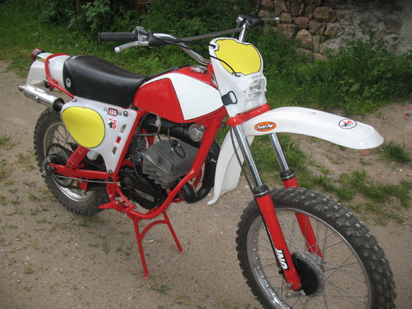

j'ai pas trouver le pot d'origine alors j'ai fais du tuning.
il me reste le réservoir, j'ai été voir tous les carrossiers de la région mais ça les intéressent pas du tous, si quelqu'un connais une adresse pour ça.

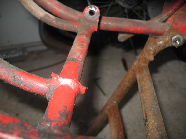

Salut tout le monde.
Té ressouder.
J'ai aussi ressouder le réservoir a l'étain, il y avait une petite fissure qui laissée passer l'essence.Mais je ne sait pas si il y en la bonne quantité pour que ca tienne dans le temps ?

Salut.
Pour le té sa doit se ressouder.
