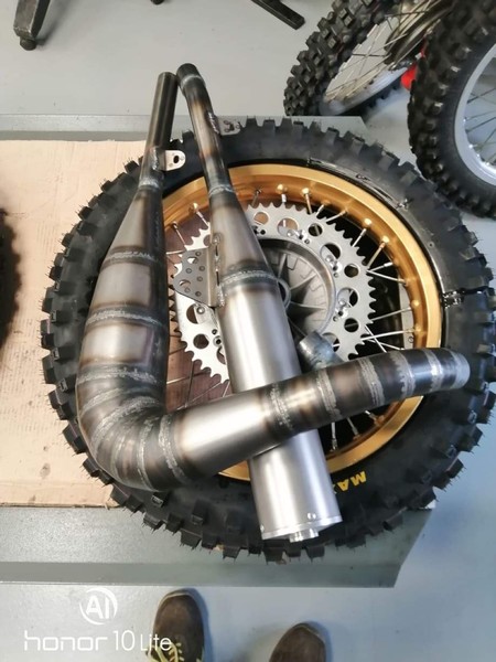

Bonjour a tous
Bien que ce Virus nous laisse pas tranquille, les échappements devrait reprendre production et être vendue pour mi Février.
Ceux en photos ci dessus sont pas pour SWM, mais pour Puch 250 F3 (dont j'en fait reproduire egalement)
Vraiment désolé pour beaucoup de pièces manquantes sur mon site et des que j'ai revendue au moins deux motos...je pourrais m'engager dans des stocks et re fabrication....car cela coûtes beaucoup de sous en avance et prends des mois avant de retomber dans ma "caisse" :clin:

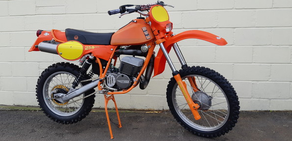

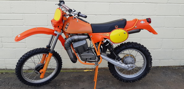

Même moi je remonte une belle 250 TF3 identique a celle que j'ai refaite pour un Français... et je mettrais mon ensemble dessus.
voici les miens...et soyez patient...merci mille fois,
ciao, Philippe.

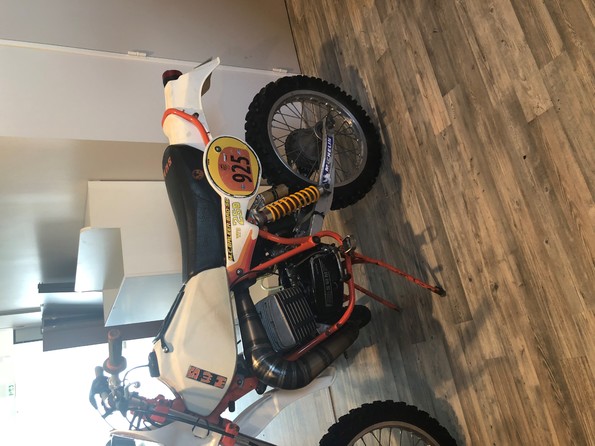

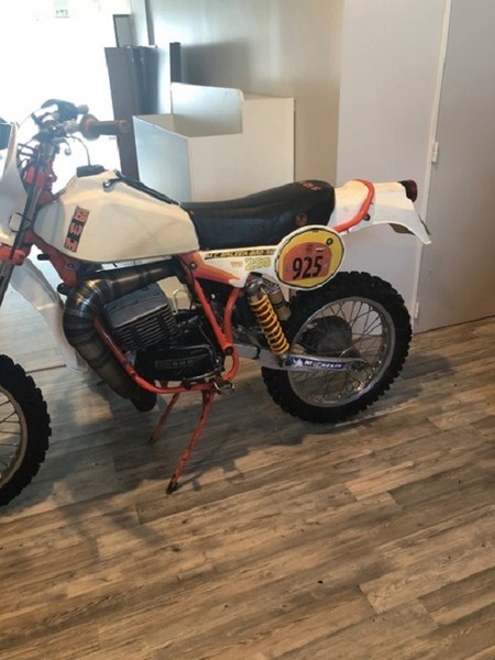

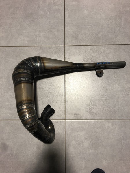

Philippe en fin connaisseur, tu as bien noté que c’était un pot de Puch F3 250 qui donne une sonorité exceptionnelle, j’ai mis cette photo pour illustrer mes propos et effectivement il existe le même modèle pour les SWM.

Je ne ferais pas trop de commentaires sur ceux dont tu as mis une photo... :hein:
Bon... pas mal ...celui du Puch est superbe, l'autre pour SWM n'est certainemant pas comme ceux que je fais reproduire.
Les courbes et les volumes ne doivent pas trop changer par apport aux originaux, ces motos à moteur ROTAX nous les aimons car il y a des chevaux partout… crois moi que c’est plus facile de trouver de la puissance en haut (comme les DG par Example pour Jap) que de reproduire pour avoir un moteur souple.
De plus que j’ai pris beaucoup de retard à cause du COVID, sur qu’il va y en avoir 1-2 fabricant sur le marché, il y a de la place pour tout le monde…
Bon en attendant mes 250 TF1 et TF3 et autre nouveauté en 2021… (comme Puch 250 F3) je brade une demi-douzaine d’échappements de Grosse SWM (347-370- et 440cc) 330€ chaque port inclus en France. (Soit Presque 25% de remise) (pas de silencieux pour le moment ;/)

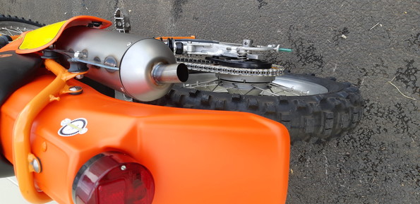

je confirmes les pots pour TF1 et TF3 du même fournisseur que celui de Puch que j'ai publié ne sont pas de la qualité des tiens (que j'ai monté sur la TF3), il est quand même indispensable de monter ton silencieux , j'ai monté un silencieux d'un autre fournisseur la jonction est plus compliquée à gérer.
Photo ci-joint.
Voici mes réglages pour Brioude avec le pot de Philippe (SWM TF3 250).
Montage avec Mikuni VM 34 GP 260 GR 45 aiguille au centre, puit d'aiguille 159 Q Boisseau 3.0
Démultiplication 46x13.
